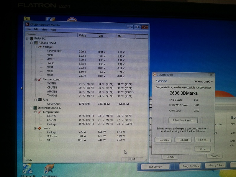

    Estoy desacuerdo en cambiar el disipador! Un i3_2100 no pasa a mas de 55ºC, el G840 no pasa a mas de 50ºC, G620 estara igual o menos que G840. El ventilador de la CPU lo dejo al minimum en la BIOS y no se oye nada.
    Sacado de mi review hace poco
