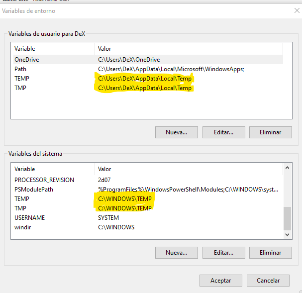

Me cito yo sólo para aclarar mi comentario de los temporales, que parece ser que a alguno no le ha quedado claro y evidentemente no sabe a que me refería, que además es algo que se aconsejaba hace muchoooooo para los SSD....es que soy viejo.
https://i.postimg.cc/CLCkM4Cs/Anotac...-17-215001.png
esos temporales, los de programas pesados etc que cada uno los ponga donde le apetezca.
