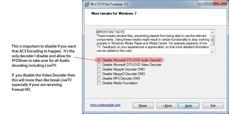

    DVD con sonido DTS en WMC WMP
    Este punto es muy interesante para aquellos que reproduzcan el sonido por tarjeta de sonido en vez de spdif. Por spdif mandamos sin decodificar la información al amplificador y no existe el problema de que con el WMP o WMC al reproducir un DVD con sonido DTS nos quedemos sin sonido ya que lo manda al ampli externo que es quien lo decodifica. El problema de Spdif es que los amplis externos no decodifican WMA. En mi caso yo tengo una tarjeta DTS, con lo que saco provecho al control dinámico de volumen además de poder decodificar WMA o cualquier otro formato de audio mandando finalmente la señal reconvertida al ampli externo en DTS. La perdida de calidad es imperceptible.
    El otro día pongo un DVD y resulta que no suena, me pongo a investigar y es que el WMP (por tanto también el WMC) no tiene decodificador DTS en DVDs, bueno, hasta ahí nada raro. Supuse que al igual que en los mkvs, avis, etc se podría cargar un codec que lo forzase. Pues después de ver cientos de páginas donde se decía que no se podía encontré un post donde se confirmaba que lo había conseguido con el ultimo paquete de codecs de Shark007. El truco consiste en desactivar la gestion de audio de microsoft, el problema es que también lo hace para la TV. Se supone que cambiando ciertos registros también se puede, no lo recomiendo, yo fracasé estrepitosamente, la opción de shark007 es mucho mas sencilla y fiable además tiene retorno inmediato.
    Edito: mucho mejor para quitar el audio de microsoft el Tweaker Tool
    Si tenéis activado el AC3filter o el ffdshow aparecerá al usar el WMP (tele, DVDs, etc). Con esta herramienta también podeís elegir que codecs usará el WMP (excepto el CoreAVC que va forzado desde fuera)
    Volví a comprobar los rendimientos de decodificación de mis pelis: ¡pues los mismos!. La única cosa curiosa es que ahora cuando veo la tele me sale el AC3filter, esto es debido a que hemos desactivado el codec de microsoft para utilizar el de AC3filter (pues casi mejor, así tenemos control de volumen dinámico)
    EDITO:
    Pues siguiendo con el periplo de los codecs ayer me puse a ver el football (no por el football sino por el HD) y para mi sorpresa el audio no funcionaba en TVE-HD y si en Telemadrid. Básicamente porque TVE era DD y Telemadrid estereo.
    Vuelta a mirar el tema de los codecs de la TV, que como le quité el microsoft audio pues lo mismo era de eso. Al final se me escoñó el codec de vídeo de microsoft y no pude volver a activar los codecs de microsoft, por lo que antes de volverme a una imagen anterior probé el ultimo codeck pack de shark007.
    En resumen si activo el ffdshow solo para la TV (en mkv desactivado), pues todo funciona incluso el audio de TVE-HD y el video de la TV ahora se reproduce con el ffdshow.

    11. Bajaros este Filter Tweaker 7 http://www.codecguide.com/windows7_p...er_tweaker.htm
    Todo un descubrimiento. Es ejecutable, o sea que no hay que instalar. Tambien va en algunpack de codecs tipo k-lite o similar, pero mejor por separado.
    Lo abris y elegis todos los codecs que os deje con los filtros de ffdshow (al menos los codecs que os interese que el media control pueda hacer cambio de audio y video)
    Elegid en 32 bit y en 32 y 64 bit tambien. De audio el programa te recomienda no cambiar ni los mp3 ni mp2. Hacedle caso por si las moscas...Y dais a APPLY
    En la siguiente pantalla vamos a machacar los codecs de Windows Media Fundation. Yo los he elegido todos 32 y 64 bit. Sin piedad a APPLY
    En la siguiente pantalla el programa permite "renombrar" los archivos de codecs de Media Fundatio. Se ve que aunque los machaques a veces continuan coleando. Es un cambio reversible. Yo elegi los dos ultimos (media fundation y el media fundation de 64)
    Y ya esta.
    Probad ahora que ya deberia funcionar.

    TVE HD no emite en audio AC3 (Dolby Digital) de toda la vida, emiten en una version mejorada, ese estandar es oficial en emisiones HD por TDT, el audio en concreto es AC3+ (Dolby Digital +) por eso muchos poseedores del IPLUS lo ven pero no lo oyen, es porque el IPLUS no cumple la normativa, asi que tendran que esperar una actualización que lo permita.
    Si quereis oirlo basta con tener los codecs de audio ffdshow e incluso Windows 7 viene preparado para decodificarlo.
    A mi desde luego en el W7 por defecto con sus codecs no suena. A parte que si dejo los codecs por defecto del WMC para la TV pues el sonido DTS solo me sale por spdif y no me lo manda a la tarjeta de sonido por lo que no oigo nada (lo explico mas a atrás y en el post principal).
    A ver, yo si pude instalar el ffdshow con el Shark007. Tenerlo instalado no basta, además hay que activarlo. Para eso tienes que desactivar el audio de microsoft en la pestaña swap del shark007.
    El problema viene en que consigo el audio (en todos los canales con ffdshow) pero el video tiene sttutering (da tironcitos) en el WMC. Al final para tener el vídeo dando tironcitos lo dejé como estaba con el AC3filter.
    También cambie el vídeo y probé todos los decodificadores, y absolutamente todos dan stuttering menos el programa AVERTV6. Vamos que de momento no tiene solución.
    Para cambiar los codecs de audio y video hay tres formas, pero la mas fácil es:
    http://www.hack7mc.com/2009/04/media...windows-7.html
    Ya la uso de forma combinada con el shark007
    http://www.hack7mc.com/2009/04/windo...tion-easy.html
    porque así consigo poner en la TV el codec que quiero y a la vez tener para el resto de mkv o DVD en el WMC los otros codecs (los del shark007).
    Lo de siempre HACED UNA IMAGEN ANTES DE TRASTEAR CON LOS CODECS, a mi mas de una vez se me ha descojonado todo y no me ha quedado mas narices que volver atrás en la imagen.
