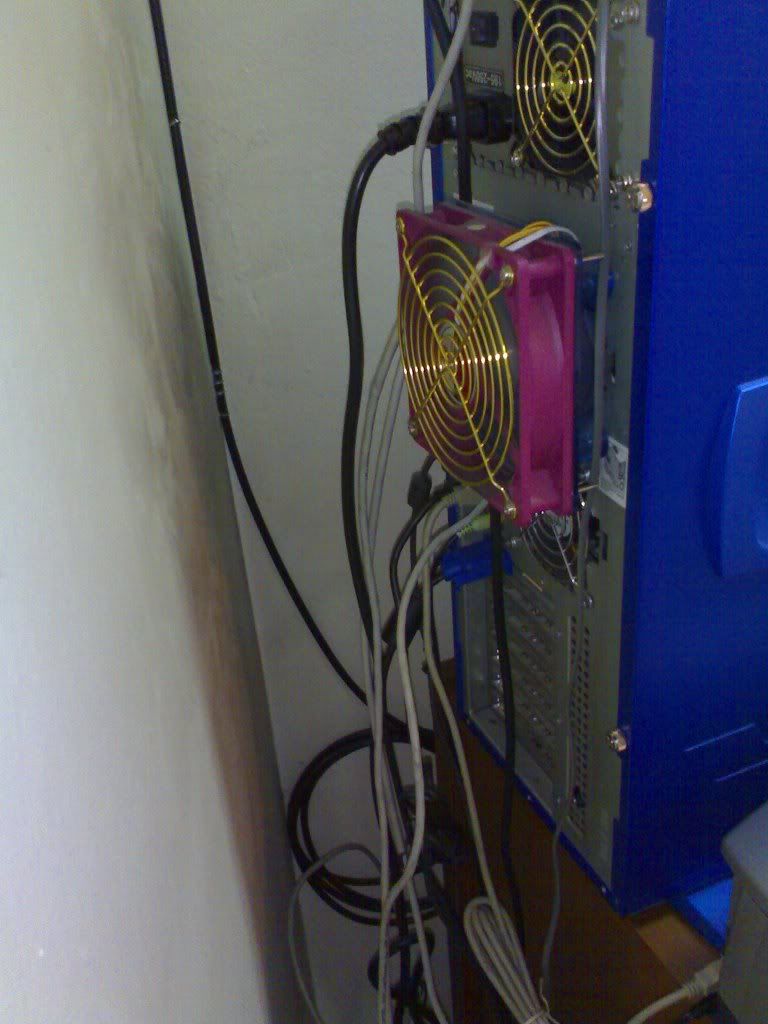

    De los adaptadores, yo precisamante en el pc de la oficina tengo uno de 8 a 12, pero el adaptador por fuera. Eso si, sólo puedo poner uno, y debajo va uno de 8cm. quelo tengo por dentro.
    Foto móvil:
    Detrás es posible que no se te vea. ahí ya eres tú el que tiene que mirarlo.
    Sobre las turbinas, te lo digo, porque yo tengo unos de 8cm de 6500rpm y por muy despacio que vayan, se nota ese ruido eléctrico.
    Ahora con la Ref. Liquida, sólo tengo ventiladores de 12cm. De los 3 que tengo en el radiador, 2 son TT 12cm de 1500rpm y otro es de 2100rpm más o menos. Todos a la misma velocidad (al limite del voltaje mínimo más o menos) y suena un poco más de de 2100, pero claro, es un vent. de 12cm normal, no una "turbina". Pero los otros, son de 12cm, "lentos".
    Salu2.
