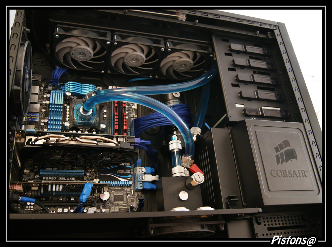

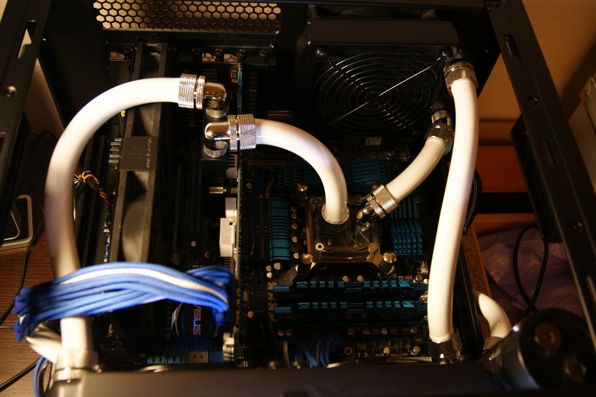

    El radiador arriba con los ventiladores en push sacando aire de la caja, y los ventiladores frontales metiendo aire a la caja que ira hacia los ventiladores del radiador, no te vuelvas loco, es lo más sencillo, logico y práctico,....normalmente (yo he tenido radiador en el frontal) el radiador en el frontal hace que la tarjeta grafica, si no va con agua también, note mucho más el impacto negativo del aire caliente que sale del radiador , que el impacto negativo que pueda tener la cpu al tener el radiador arriba sacando aire de la caja.
    Lo del tubo es así, al principio, por la gusanillo y tal caes en lo del tubo transparente y liquidos de color, yo he tenido liquido azul y blanco, pero resulta, como bien dices, que se opaca y queda mal, y además, cuando quieres cambiar el color la limpieza es una locura, porque siempre termina quedando algo por algún lado que te tiñe después el liquido nuevo,....enseguido me decidí a montar tubo de color y liquido premezclado transparente y listo, en mi caso he usado tubo blanco y ahora negro, así lo tenía que haber hecho desde el principio y me hubiera ahorrado más de un quebradero de cabeza con los colorinchis.
    La primera vez que pase del azul al blanco, por más que limpie, en 4 días el blanco se habia azulado,....tuve que tirarlo y volver a llenarlo de blanco, y ya quedó bien,....un sin dios, no lo recomiendo,....rapido pase a tubo de color

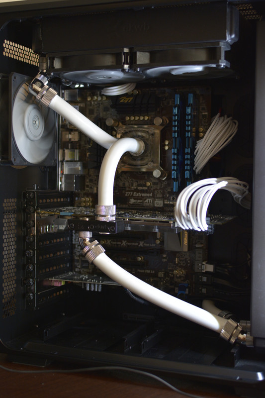

    El tema es que teniendo la liquida así:
    ... y el Noctua así:
    Cundo llevaba a ebullición el PC al tener la GPU caliente, ciertos juegos que ponen mi CPU también al 100%... se me disparaba esta.
    De ahí que decidiese aislar la CPU a costa de todo. No se si me seguirá pasando lo mismo en el caso de montar una custom en el techo, es cuestión de probar
