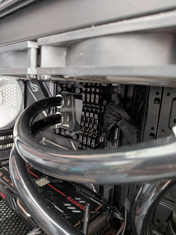

    Si si, es el grosor máximo del radiador... pero por el recorte que hace en la foto, o Yo estoy muy tonto... o lo hicieron mal, o no se:
    ... lo que marco en rojo parece la pestaña de la RAM y la dirección de la fecha que marca los 36mm está en vertical, lo que marco en verde sería la base que se ve que es el tornillo de la placa.
    No lo entiendo. Lo lógico es que diesen la distancia del techo a la RAM, o los VRM y el disipador de los mismos y no la altura máxima de la RAM (si es que es eso lo que dicen ahí).
    No se, ya digo, lo he mirado muchas veces y no acabo de entenderlo.
    Puede ser que se refiera a eso, la pestaña de la ram, que está en la parte superior del slot, si pones el radiador muy grueso te puede quedar esa pestaña muy dificil de acceder, de hecho, a mi con el radiador slim me queda justo al ras para poder poner o quitar ram,....más grueso seria un engorro quitarlas y ponerlas, o directamente casi imposible sin tener que quitar los ventiladores por lo menos,....te dejo una captura de las mias, ....digo, pienso que se refiera a eso, es muy factible
