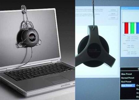

    Calibrar nuestra pantalla:
    Calibrar es el proceso por el cual logramos un ajuste de la imagen lo más fiel posible a la realidad, donde los colores se muestren lo más parecidos a esta, se intenta que sean lo más similares entre los distintos dispositivos de imagen que tengamos conectados al PC (monitor, impresora, cámara fotográfica o de vídeo, etc), que el brillo no sea ni escaso ni excesivo, que el contraste nos permita ver los detalles sin perder nivel de negros, donde los colores tengan un equilibrio y estén compensados unos con otros, en definitiva, donde la calidad de imagen sea la máxima que puede mostrar nuestra pantalla.
    ¿Como se consigue?, pues hay 2 métodos:
    Por hardware, es decir, utilizando un calibrador físico que suele tener un coste elevado si solamente vamos a utilizar una vez, pero que sin embargo se amortiza por si solo cuando lo utilizamos en toda pantalla que tengamos a nuestro alcance (nos salen amigos por todos lados xD), y especialmente si le damos un uso profesional a nuestro PC, donde la calidad de imagen sea crucial, o incluso si tenemos ciertos conocimientos y "nos duelen los ojos" cuando vemos una imagen poco realista.
    Por software, es la solución fácil y normalmente gratuita, logra un resultado que normalmente es bueno ya que va acorde a nuestro nivel de conocimientos y nuestro gusto personal, pero no tiene porque ser el más realista. Como curiosidad deciros que incluso en las últimas versiones de Windows se cuenta con esta herramienta.
    Cabe destacar un detalle importante, y es que se asocia la palabra "calibrado" con "calidad de imagen", y esto es cierto, pero el concepto de "calidad de imagen" puede no ser el mismo para una persona que para otra, ya que calibrando obtenemos colores realistas y muchas personas suelen preferir colores saturados, que es muy espectacular pero, no es lo más real en la naturaleza, así pues tras este proceso algunos se quejan de falta de "calidad" y vuelven a ajustar la pantalla a su gusto, que al fin y al cabo, es lo que importa.
    Por último decir que aveces se publican en internet datos de calibración para ciertos monitores, o leo a usuarios que buscan estos datos para sus pantallas... realmente no sirven de nada, incluso 2 monitores idénticos encontrarían diferencias al "ojo" de un calibrador por hardware, ya que las pantallas no están exactamente calibradas igual de fábrica, el proceso no es perfecto, y luego influye en gran medida las condiciones lumínicas de la estancia donde se hizo la calibración y en ocasiones también el gusto o poca experiencia de la persona que la realizó (cuando se hace por software).
