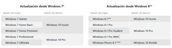

    Hola, me van a traer un portátil con Windows 8.1 y quieren que ponga el Win10, mi pregunta es sencilla.. lo pongo encima con "actualización" y luego formateo e instalo el Windows 10 para tenerlo de cero
    O directamente formateo e instalo Windows 10 y él solo cojera la licencia?
    Cita Iniciado por DeXaX Ver mensaje
    Yo haría instalación limpia, debería coger la licencia sin problemas.
    Totalmente de acuerdo con DeXaX.
    Seguramente el portátil vendrá con la Key en UEFI, por lo tanto,
    puedes hacer una instalación en limpio (desde cero),
    siempre y cuando pongas la edición equivalente (Origen y destino),
    se activará automáticamente.
