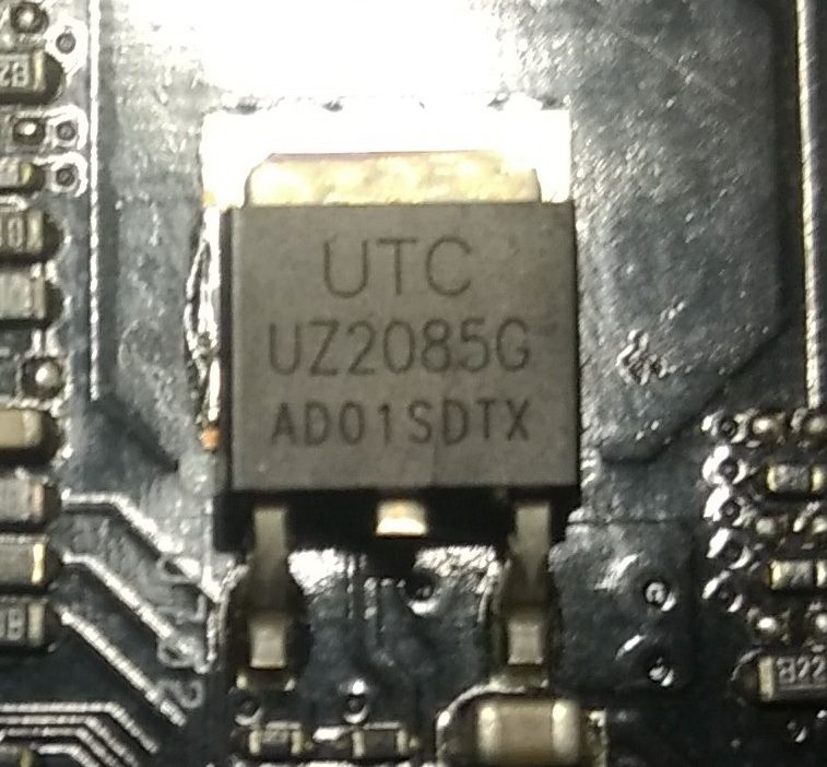

    Hace unos dias una tormenta se cargo la placa base del pc, al conectarla ilumina un led pero no enciende, he hecho una prueba al tacto y al conectarle la alimentacion se pone a hervir este ¿regulador de voltaje? ilustro con foto.
    Tengo cierta experiencia soldando y creo poder sacarlo, pero he buscado por la referencia y no encuentro ninguno igual, hay algo compatible?, puedo quitarlo sin mas y probar la placa?...
    Se agradece cualquier tipo de ayuda, pues mis conocimientos de electronica son muy basicos y no me gustaria cargarme alguna pieza por no saber lo que hago.

    http://www.unisonic.com.tw/datasheet/UZ2085.pdf
    El problema que tienes es que si se calienta es que hay un corto en su salida que es el pin gordo del medio como es una versión ajustable el voltaje pueden ser varias tensiones pasibles y con la foto con zoom no ayuda yo metería 1v 1-2A de corriente constante en su salida (pin donde disipa/medio ) y buscaría puntos calientes.
    Con esa foto suena a 5v stand by que se reducen a 3,3v stand by que alimentan al microcontrolador de inicializacion y en tormentas son los que se comen la ostia se pueden cambiar cortando las patillas de viejo y el nuevo soldarlo a mano con flux y soldador punta fina curvada, pero no lo se al 100%, hay que hacer el puente después del regulador para saber el causante del sobre consumo.

    Con lo de que no lo encuentro me referia a ninguna tienda.
    una foto mas amplia seria esta
    Gracias por la respuesta, a ver si lo he entendido, me dices que aun substituyendo el regulador no se arreglaria y tendria que buscar donde esta el error ( causante del sobre consumo) ¿es asi?
    PD: Ya lo he desoldado.

    https://es.aliexpress.com/item/UTC-U...693212447.html
    Es la versión regulable y por la posición es el regulador de 3,3v auxiliar pero repito si se calienta siendo regulador lineal mas seguro tengas un corto en su salida.
    Con poner el polímetro en diodo/baja resistencia en el pìn central/disipación y negativo se ve si hay corto o no ahora que lo has desoldado.
    Podrías usar un regulador LT1117 como sustituto temporal pero ideal era que probaras una fuente auxiliar con control de corriente configurada a 1v 1A- 2A ya que apesta a corto en el microcontrolador.
    Precisamente estoy reparando la palca de un amigo con síntomas parecidos sobre consumo en el regulador de 3,3v y puenteando el regulador el microcontrolador se sobrecalienta cantado el problema ,tengo pedido el chip ya que el regulador de 3,3v estaba bien.
    En caso de tormenta el microcontrolador suelen caer ya que llevan lineas sin protecion como "power good" que le meten una ostia que lo ponen de verano.
    Si no tienes fuente puedes usar una pila de 1,5v que valdría para que el problema cantara pero no soy amigo de esas indiadas. xD
