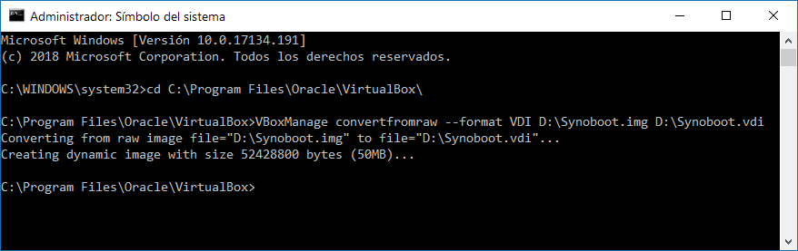

    En esta ocasión el archivo "Synoboot" está en formato IMG, así que lo primero es convertirlo en un formato compatible con virtualbox. Para ello hay que abrir una ventana "Símbolo del sistema" como administrador y ejecutar los siguientes comandos:
    cd C:\Program Files\Oracle\VirtualBox\ (sirve para situarnos en la carpeta de instalación de Virtualbox)
    VBoxManage convertfromraw --format VDI D:\Synoboot.img D:\Synoboot.vdi (sirve para convertir el archivo IMG a VDI)

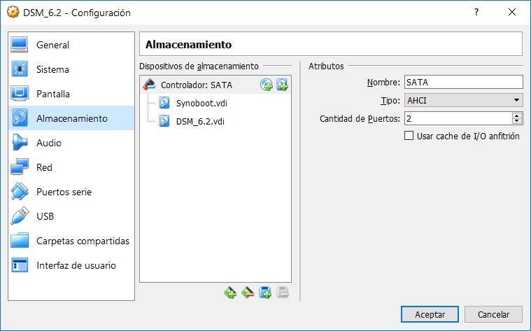

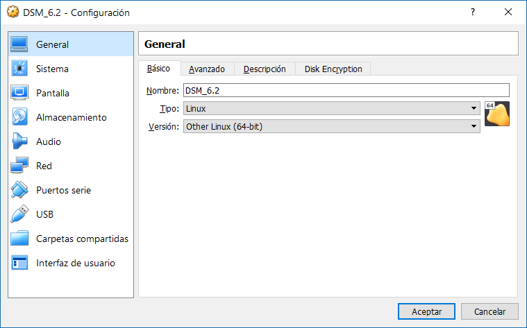

    A continuación hay que crear una máquina virtual con la siguiente configuración:

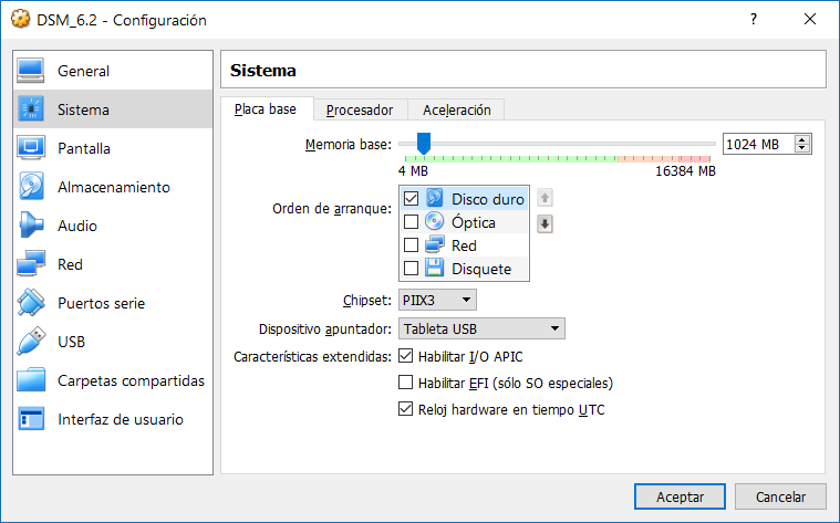

    Con 512 MB de RAM es suficiente para hacer pruebas, aunque mejor 1024MB:
    En este paso se configura en primer lugar el bootloader, es decir, el disco virtual "Synoboot.vdi". A continuación hay crear un nuevo disco virtual que servirá para crear un volumen de datos:

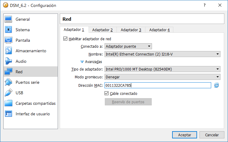

    Aquí hay que configurar el adaptador de red como "Adaptador puente" y cambiar la MAC por la siguiente: 0011322CA785.

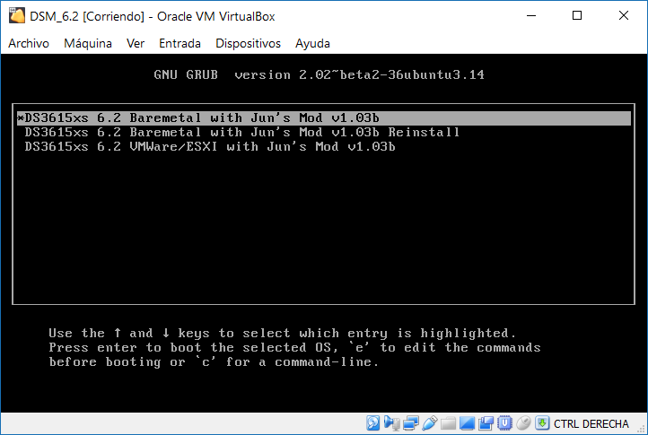

    Hasta aquí la configuración de la máquina virtual. Ahora hay que arrancarla e instalar el DSM:

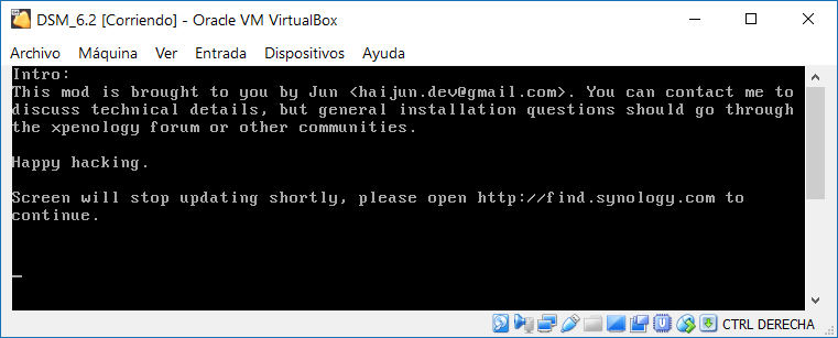

    Esperar hasta que aparezca la siguiente pantalla:

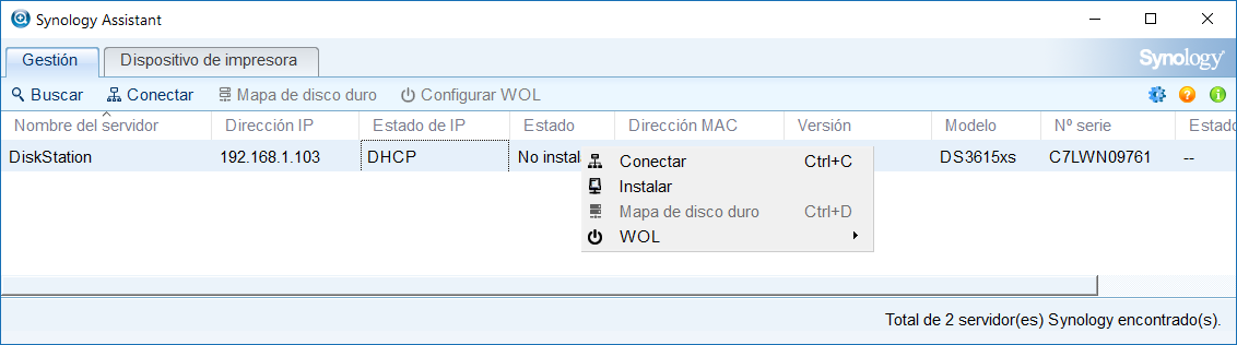

    Abrir el programa Synology Assistant. Si el router tiene habilitado DHCP, asignará automáticamente una IP a la máquina virtual. En el ejemplo 192.168.1.103 y está en estado "No instalado". Hacer clic derecho y seleccionar "Instalar":

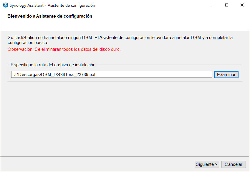

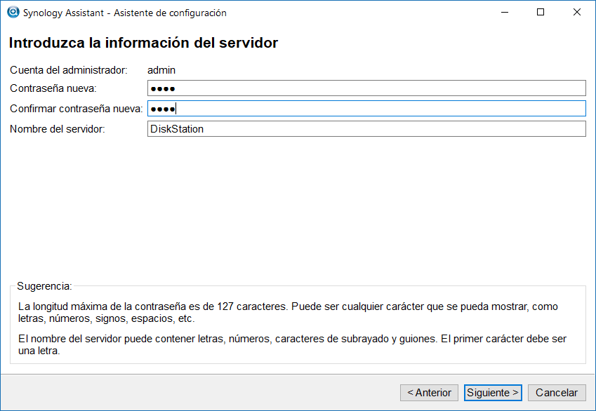

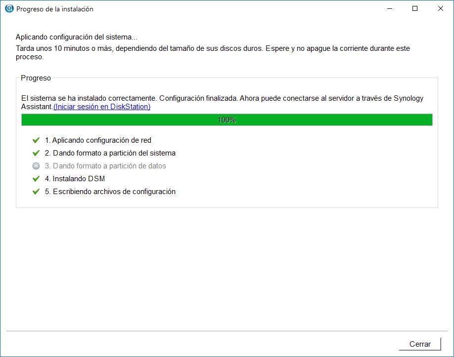

    Seleccionar el archivo con el firmware para el modelo DS3615xs. En el ejemplo se llama "DSM_DS3615xs_23739.pat":

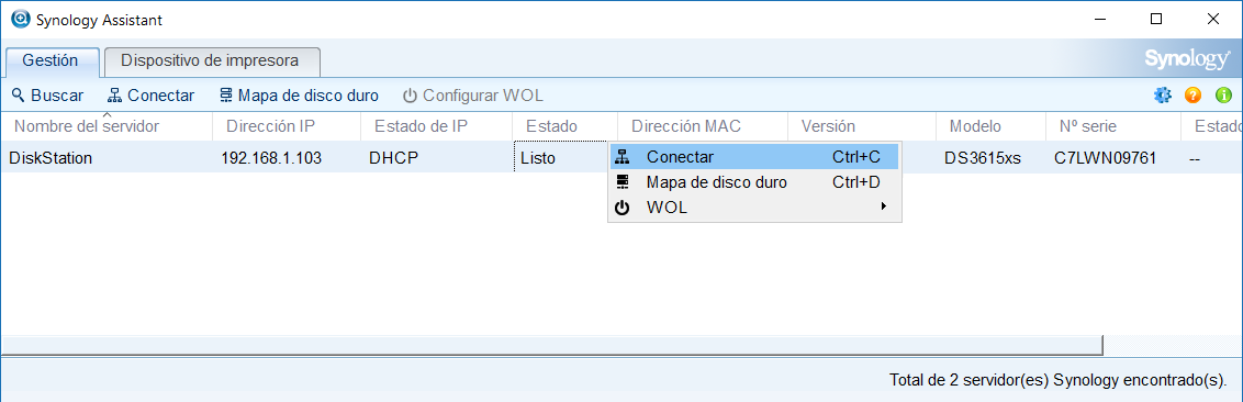

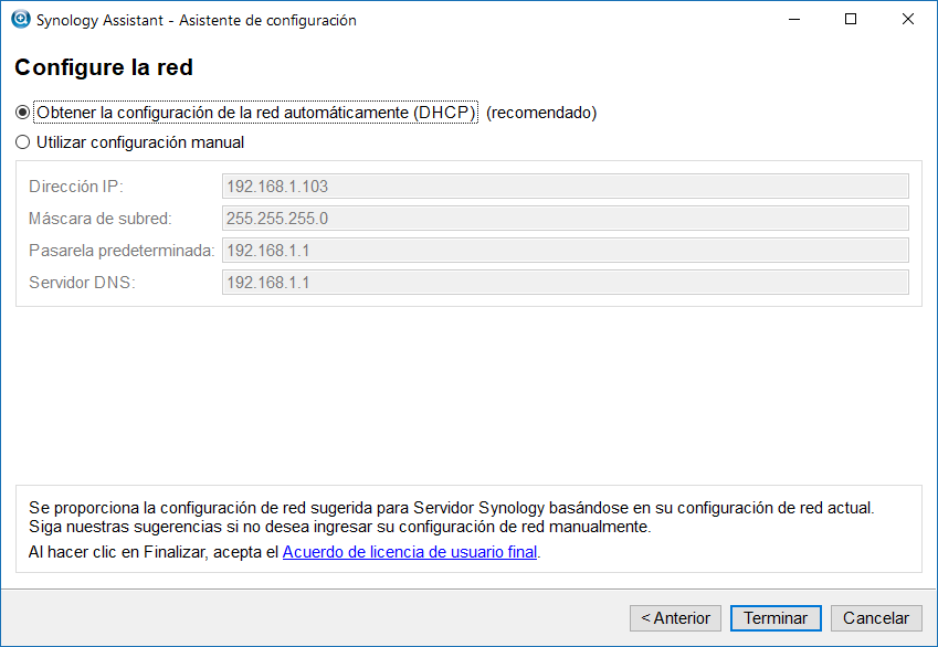

    Una vez finalizado el proceso de instalación, en Synology Assistant se puede observar que el estado ha cambiado a "Listo". Hacer clic derecho y seleccionar "Conectar":

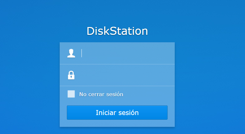

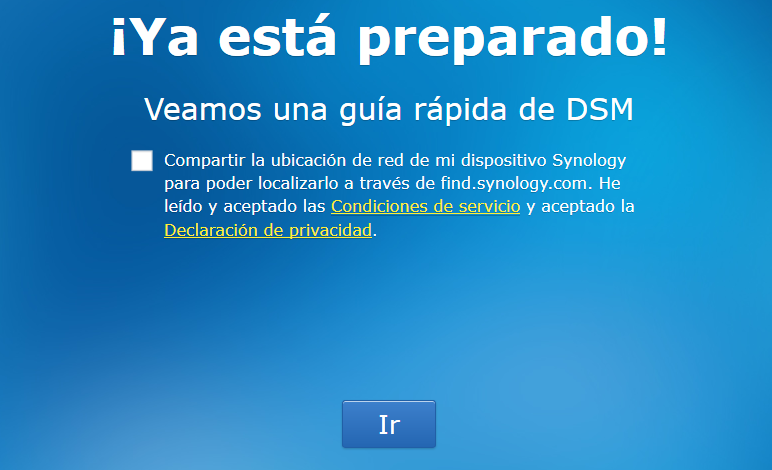

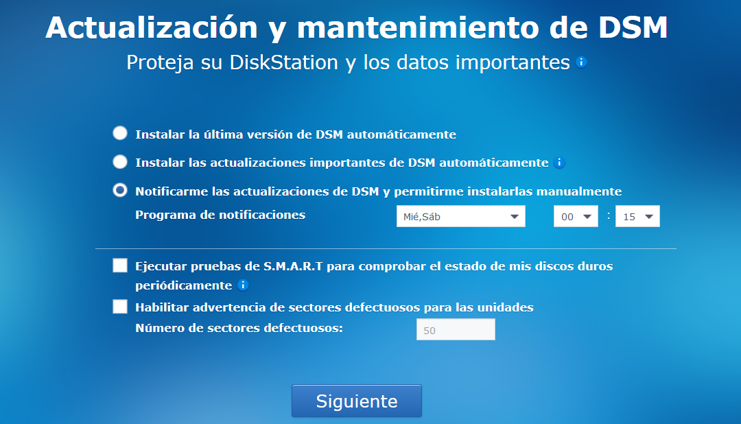

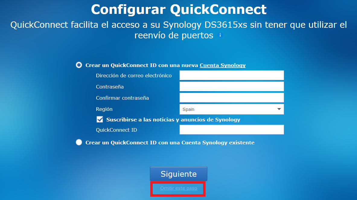

    Se abrirá el navegador con la pantalla de login del DSM:

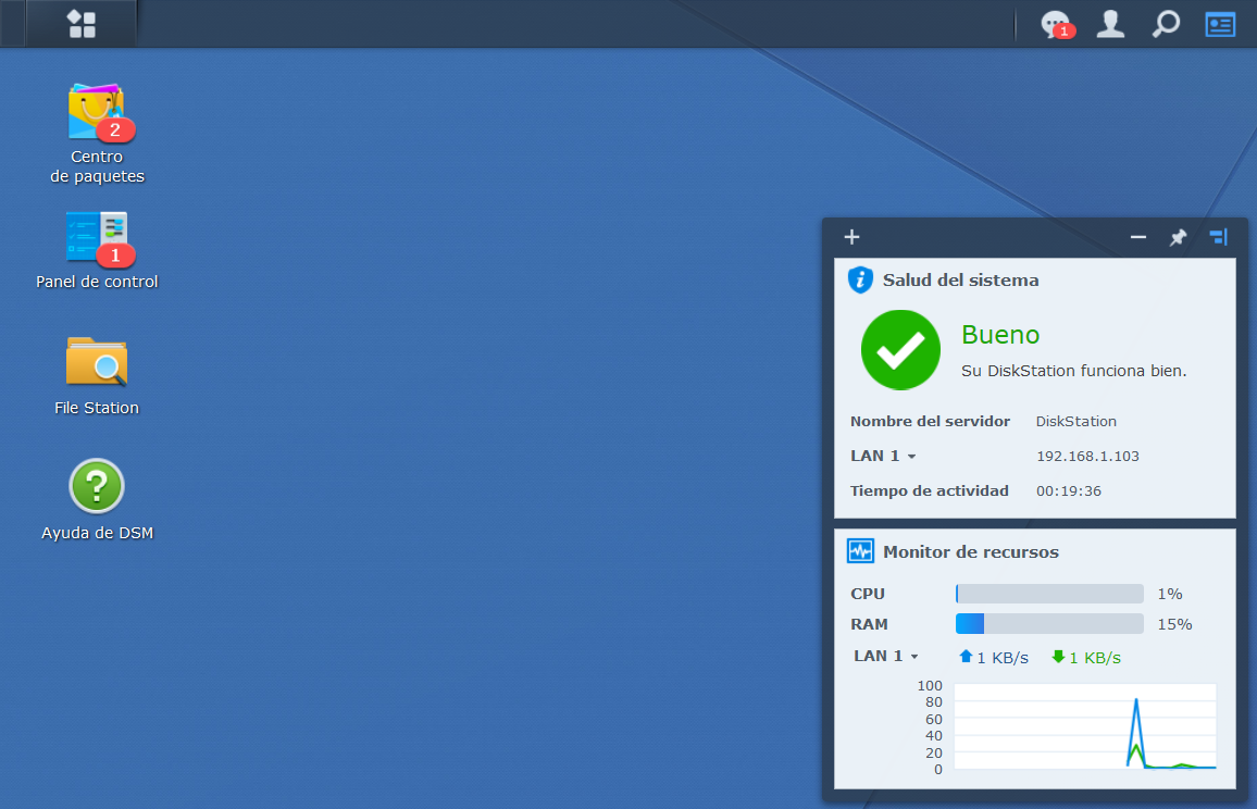

    El procedimiento de instalación ha terminado:
