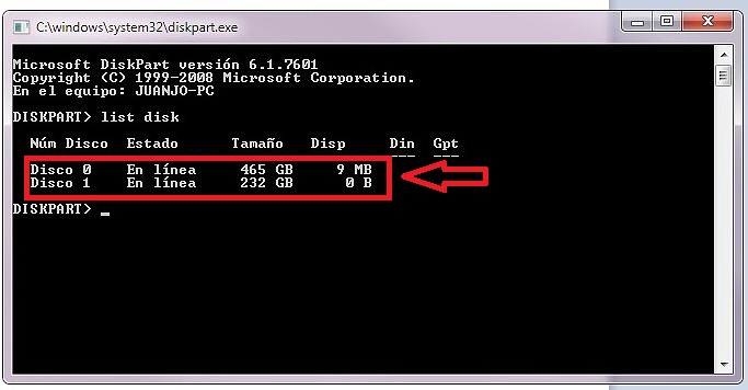

    Me he puesto a hacer lo que me dices, pero me he atrancado, no he podido hacerlo porque no me aparece ese disco duro en cuestión; bueno, sí aparece pero junto con el ssd.
    He mirado cómo están enumerados y aparece como disco 0 el disco que no quiero formatear y como disco 1 el ssd y el que quiero formatear.
    Os adjunto capturas de pantalla.

    Hola, buenos días¡
    ¿podría ser que estos dos discos que aparecen como disco 1 estuviesen fusionados?
    El espacio total del disco 1 es la suma de los dos.

    ¿Estás seguro que tienes 3 discos duros conectados?
    Utiliza CrystalDiskInfo y pon una captura.
    Lo digo porque mirando las capacidades que te aparecen en Diskpart
    - 232 GB se correspondería con la capacidad real de un disco de 250 GB
    - 465 GB se correspondería con la capacidad real de un disco de 500 GB
    Si nos comentas las capacidades de los 3 discos que dices que tienes instalados igual sacamos alguna conclusión, porque así podríamos pensar que sólo tienes 2 instalados (o quizás un tercero mal conectado), además de que Diskpart no muestra ninguno de ellos dinámico, sólo 2 básicos.
    Por todas las imágenes que has puesto hasta ahora yo diría que sólo tienes 2 discos duros.
    Estás confundiendo "particiones" con "discos duros físicos".
    Tú tienes 2 disco duros físicos: 1 SSD Samsung de 250 GB y 1 HDD Seagate de 500 GB-
    Y el disco físico SSD de 250 GB lo tienes divididos en 2 particiones (E: y C: ). Como ese disco está conectado directamente al ordenador anfitrión mediante un cabe SATA se considera disco "local" (no extraible).
    El otro disco físico HDD de 500GB tiene una única partición. Como ese disco está conectado directamente al ordenador anfitrión mediante otro cable SATA se considera también disco "local".
    Por eso en el explorador de Windows te aparecen 3 discos "locales" pero realmente tú sólo tienes 2 discos "físicos" conectados a tu ordenador.
    Como es así, y el disco SSD no lo puedes formatear porque es el disco "activo" donde tienes Windows.
    Si quieres mover algún disco a otro equipo tendría que ser el HDD Seagate de 500 GB (Almacén) pero no tengo claro que quieras hacer eso realmente porque pierdes ese almacén en el equipo actual.
    O quizás tienes "desconectado" un tercer disco físico en ese equipo. Abre ese equipo y compruébalo si estás seguro que tenías 3 discos físicos.

    Llevo tiempo leyendo este post desde que lo movi, y estoy de acuerdo con el compañero erchinchetas, lo cual debes de andar confundido en lo que a cantidad de unidades tienes, y como dicen que una imagen vale más que mil palabras, un ejemplo:
    En ella se ve la primera unidad (D con una sola partición, y en la segunda se aprecian dos particiones en la segunda, (E: y C que de cara al usuario, es como tener otra unidad, pero es la misma dividida en dos porciones y llamadas particiones.
    DiskPart, sigue reproduciendo lo mismo:
    Asegúrate bien juanjis, porqué el compañero tiene razón. E incluso no solo lo muestra Windows desde el administrador de discos y diskpart, sino también CrystalDiskInfo tal y como se ve en las imágenes.
