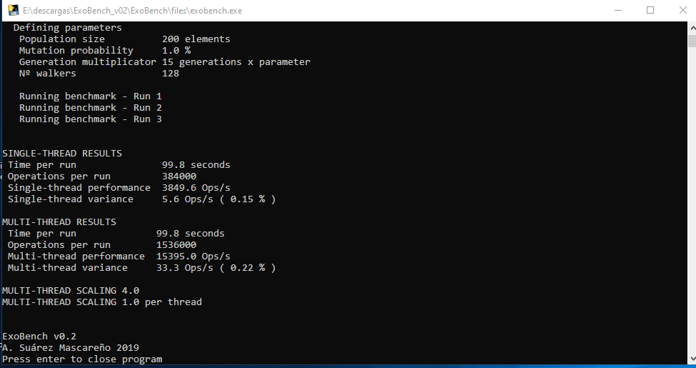

    Pongo el resultado de mi equipo vintage.
    Última edición por FERAL; 11/09/2019 a las 11:28

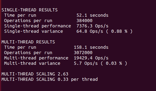

    Resultados de mi i7-8550U (4c/8t Kaby de 15/25W), corriendo en Linux
    Vaya como se defiende el cabrón de mono-núcleo, y como se hunde de forma miserable en multi
    El tuyo que no tiene HT, escala de forma perfecta, interesante.

    Cita Iniciado por FERAL Ver mensaje
    Creo que desde Dropbox no se pueden poner imágenes en el foro. Esos Core2Quad son 4c/4t ¿no? El escalado es perfecto. Definitivamente voy a poner un modulo que haga una prueba cortita con 1,2,4,6, etc... hasta el número de hilos disponibles para buscar el punto óptimo.
    Sí, me he dado cuenta de lo de dropbox y el foro... Ya lo he arreglado.
    Correcto 4 cores 4 hilos es mi abuelete.
    Madre mía, como estoy hoy.

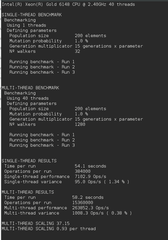

    Xeon Gold 6148 (Skylake 20c/40t, 150W), bajo Linux
    Madre mía, este escala que se mata: 37.15x teniendo 40 hilos. Además la carga de los núcleos no estaba siempre al 100%. Me parece que este CPU va demasiado sobrado.
    ¿Como explicamos esto? ¿Que tiene un Xeon diferente un Intel mainstream para llevarse mucho mejor con este código?
    No es Linux, porque el i7 4790 que tengo aquí también actúa como si no tuviera HT.
    ¿Parches?
    ¿Cuello de botella de ancho de banda? (que AMD no tiene, o tiene menor)
    ¿Mesh vs Ring?
    ¿Caches?
    ¿Nadie por el foro tiene un i7/i9 de los que no tienen ringbus? ¿Algún Threadripper en la sala?
    *Todas las librerías están en la misma versión en el Xeon que en los otros ordenadores que he probado.

    Ni idea, así de cabeza, puede que sea la cantidad de L2, los i7 como el 4790K/6800K tienen 256KB por core, mientras que Zen tiene 512KB y los SKL-X (o SP) 1MB. No sé si podría haber limitación por eso, o por ancho de banda de memorias, pero no tiene mucho sentido cuando el 6800K va con quad channel y más o menos escala (en proporción) lo mismo que las dual channel, aunque el Xeon es hexachannel. O igual es el mesh que aporta peores latencias pero mayores anchos de banda, no sé.

    No recordaba que el 6800K tenía quad channel. Entonces eso no creo que sea. Mesh o caches entonces.
