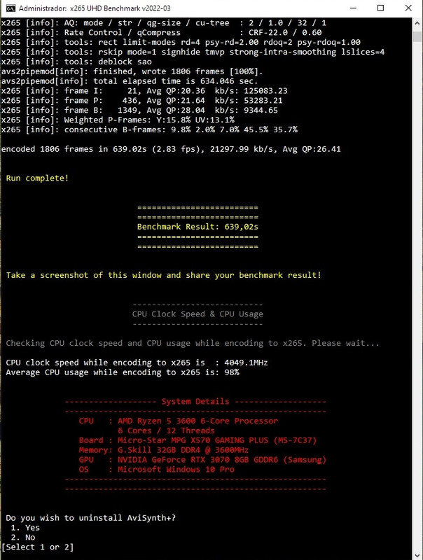

    Predeterminado Re: OTRO BENCH: x265 UHD Benchmark v2022-03
    Aquí el mío con todo de stock cpu y ram; este test le queda grande a procesadores de 6 núcleos / 12 hilos ;P
    AMD Ryzen 5 5600X(undervolt 4.45ghz-1.1v); Phanteks PH-TC12DX(2xNidec-GT @1000rpm)
    MSI X570 GAMING PLUS; 32GB G.Skill TridentZ 3600CL17(CL16-19-20-34); MSI RTX 3070 VENTUS 2X OC 8GB (undervolt 1845Mhz @0.835v); WD Black SN850 1TB + Crucial MX500 1TB + WD Blue SN570 1TB; Lian Li PC-V1020B; MSI OPTIX MAG301RF

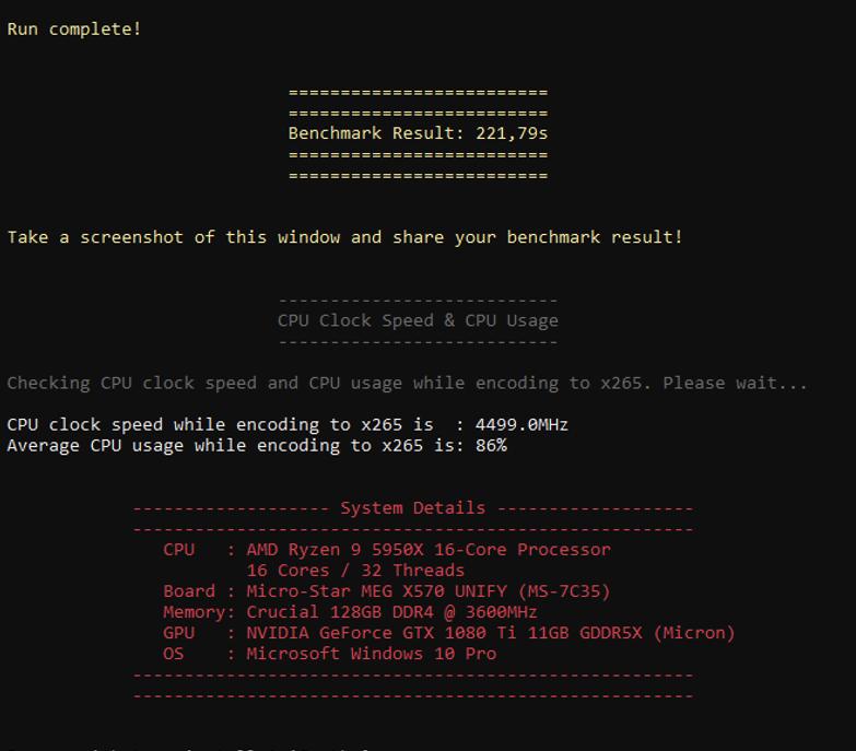

    Ryzen 5950x @ 4525 Mhz:
    Ryxen 5800x @ 4550 Mhz:
    Ryzen 3300x @ 4400 Mhz 4 núcleos 8 hilos (sigue dando el error de falta un operando)
    i5 12400F @ stock:
    CELERON G6900 Alder Lake @ stock 3400 Mhz 2 núcleos 2 hilos (sigue dando el fallo también):
    Última edición por priscilo; 29/03/2022 a las 20:35
