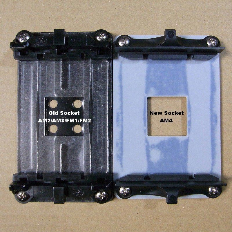

    Gracias por la respuesta y la aclaracion, la cosa está que cuando yo me compré la AIO no existía AM5, pero si no han modificado el tipo de anclaje he tenido suerte y puedo aprovechar la que tengo mejor, que me va muy bien.

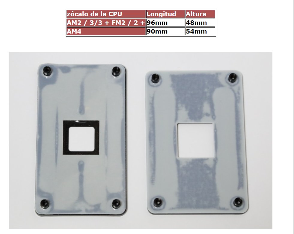

    Si el anclaje de tu AIO lo tenías en un socket AM4, no tendrás problemas en un AM5. El problema sería si vinieses de un Anclaje AM3/3+/FM1/2 a un AM4 o AM5, ya que los separa unos milímetros como te expongo en la imagenes que te dejo:
    Por tanto, si vienes de un AM4 a un AM5, no vas a tener ningún tipo de problema en ello.
