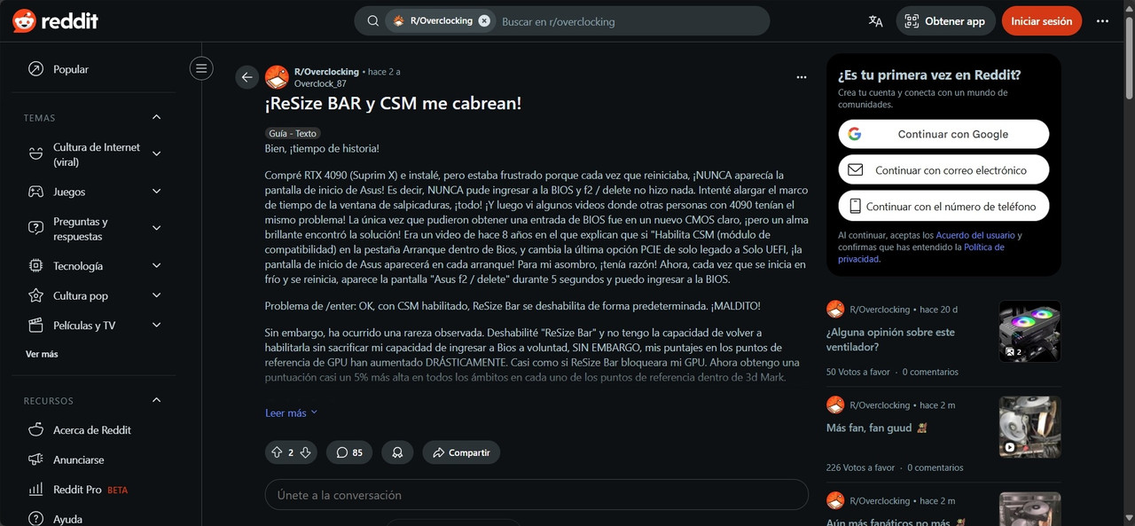

    Tienes que borrar la etiqueta del idioma al final del link, concretamente esto:
    Código:
    tl=es-es
    Mientras en el link aparezca la etiqueta del idioma, no te va a funcionar el botón de traducción de reddit.

    En cuanto a la segunda URL que me expones, Reddit ya la ha traducido y me la has expuesto tal cual, por tanto, me sale en español y no tengo que hacer nada con Reddit en el caso de querer, por lo que ya te ha mencionado el compañero Bloot.
    La tercera URL no está traducida, pero Reddit la traduce correctamente, así como con los navegadores como con la 1ª URL. Por tanto, con el traductor nativo de Firefox, como con de Edge Chronium, deberían de traducirte a expensas de Reddit, todo el contenido íntegro al demandárselo tú.
