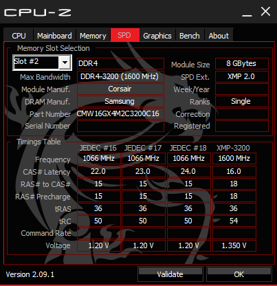

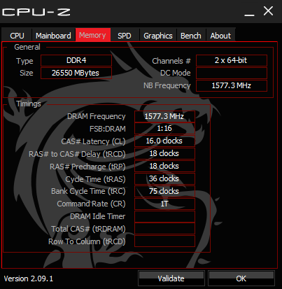

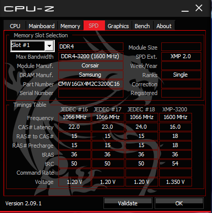

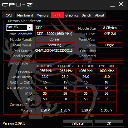

    Pues despues de tanto tiempo me ha vuelto a pasar lo mismo... subo el hilo por si alguien sabe solucionarlo despues de 2 años o sabe que componente es el que esta fallando.
    El problema es que en bios me dice que cada modulo tiene 8GB pero en la parte de arriba como veis en la imagen me cuenta 26GB de RAM en vez de los 32GB que tengo.En windows igual, marca 26gb y con el CPU-Z igual.
    Los 4 modulos de RAM que tengo son de la misma marca y misma velocidad. Los he probado cambiandolos de ranura, alguna vez he conseguido haciendo malabares y cambiando uno por otro de posiciones que me cuente los 32 GB pero al dia siguiente al encender el PC se queda la luz de la placa base de la RAM encendida y el pc no enciende hasta que quito 1 o 2 modulos de la RAM.

    En este slot es el unico que no me dice el module size de 8GB pero por ejemplo ayer era el slot 3 el que no me lo decia.
