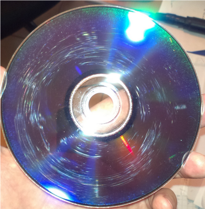

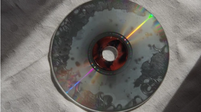

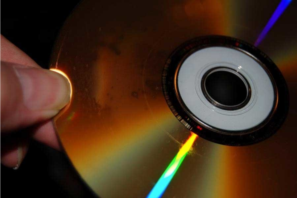

    El problema es, que si son discografías grabadas con discos ópticos grabables domésticos, muchos DVD's, CD's o Blue Ra's, si el compuesto orgánico que incorporan no es de calidad, las capas no estan bien selladas y está en condiciones ambientales de mucha humedad y salinidad (Si se vive al lado de la costa), el compuesto de los discos y más si es de mala calidad, tiende internamente a descomponerse, crear hongos internos y manchas. Los datos se destruyen y es difícil el acceso a ellos incluso cuando el proceso ha comenzado, pero se ha cogido a tiempo. Sí solo es el tipo de verdin por la humedad en el exterior, y que he visto en Galicia algunas veces en viajes que he llegado hacer en el pasado y a Cantabria en ciertos objetos, lo único que puedes hacer, es meterlos como ya te ha comentado el compañero Tolden en bolsas transparentes sellables e introducir en ellas pequeñas bolsas de silicato y guardarlos a buen recaudo en un lugar seco.Si fueran discografías originales fabricadas con sus respectivos moldes y solo tienen una capa de verdín, lo mismo señalado anteriormente.
    Puedes limpiarlos con toallitas de las gafas o liquido de limpiar las pantallas LCD's, ya que estos no contienen fórmulas abrasivas ni alcohol, pero no uses ningún tipo de alcohol, ni tan siquiera el isopropílico, ningún limpiacristales o con jabones fuertes o de baño, ya que contienen ingredientes abrasivos, azufres, alcoholes, entre otros.
    Desgraciadamente es un mal que sufrirán todos los discos ópticos tarde o temprano por muy bien conservados que estén, aunque en la provincia o localidad que se resida no tengamos mucha humedad, y es un factor que se suele dar en ambos tipos de ópticos de fabrica o grabados caseramente. Los materiales que componen su superficie y el desgaste con el tiempo facilitan que aparezca el llamado ''disc rot'', un daño irreversible en el disco y por tanto una sentencia para estos y sus datos. Aparte y como sabrás, los discos ópticos están formados por varias capas: La capa de policarbonato / la capa reflectante metálica en la parte trasera / la capa de laca para prevenir la oxidación de la capa y la etiqueta de impresión o de escritura.
    Cuando el rayo láser incide sobre la capa de policarbonato y se refleja sobre la capa metálica para luego volver a ser leído por el receptor, la capa de laca como es muy fina, no suele tener una uniformidad en cuanto al grosor. Bajo ella se encuentra la capa reflectante que suele ser de aluminio, y que es un metal reacciona químicamente de manera bastante sencilla con el oxígeno y otros iones que se encuentran en el agua en condensación del aire (Humedad ambiental), y la medida en que ocurren estas reacciones con los sulfuros son la base del problema en los CD's, DVD's y Blue Ray's. Cuando la capa de lacado no es lo suficientemente resistente al sulfuro del aire, éste hace que la capa de aluminio se acabe corroyendo. De ahí que queden unas "manchas" que no pueden eliminarse o restaurarse, siendo un signo de aparición con unas manchas blancas muy pequeñas o decoloraciones que dejan un tono negruzco y puedes verlo en la imagenes que te expongo:
    Esto ocurre con lo fabricados y no domésticos. Con los domésticos grabables o regrabables (R/RW) ocurre lo siguiente:
    (Parece que este rayado, pero no es así, e incluso se pueden presentar como una especie manchas que parecen aguas)
    Y no importa si la calidad de los discos es buena o mala, aunque con los malos tienes todas las papeletas.
    Yo y a lo largo del tiempo, he perdido muchos DVD's y CD's tanto grabables, regrabables como originales de la PS1/2 y de marcas como Sony, TDK y en especial muchos Verbatim, en donde alardeaban en su momento de super capas y mega capas en sus portadas con los compuestos orgánicos y nada, y en mi localidad aquí en Barcelona, que no vivo al lado de la costa, no hay la humedad que hay en el noroeste y estaban bien conservados en sitios secos y con sus fundas y estuches. Así que aquello que prometían que su durabilidad era de 100 años, en su momento nos la colaron, pero bien...
