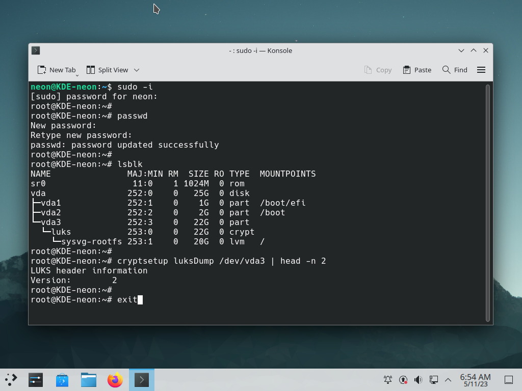

    Tras pruebas varias, ha costado:
    root@neon:~#cryptsetup luksDump /dev/vda3
    LUKS header information
    Version: 2
    Yeahh
    En cuanto saque tiempo pongo el procedimiento.

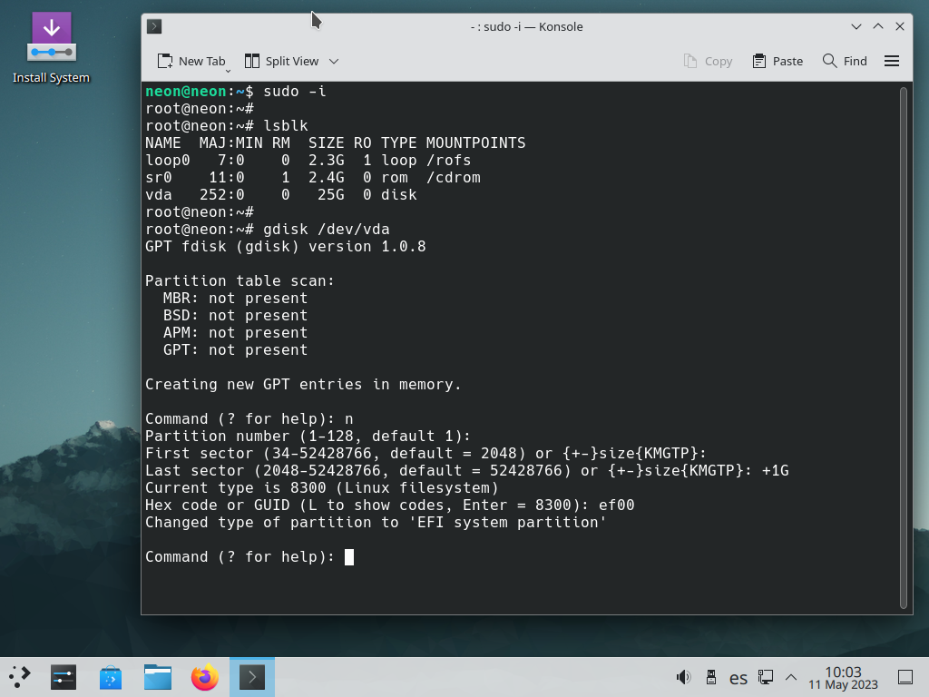

    1 - Arrancamos el equipo en modo UEFI con el live-usb de neon:
    Abrimos una consola y obtenemos root.
    Con lsblk vemos que el disco sobre el cual vamos a actuar es /dev/vda de 25G y la herramienta que utilizaremos para el particionado es gdisk:
    Pulsamos la tecla "n" y e intro, de esta forma le indicamos que queremos crear una nueva particion -> numero de particion (numero 1 default) -> enter -> Primer sector default -> enter -> ultimo sector +1G para que la particion ocupe 1GB.
    Esta sera para ESP por tanto codigo de particion: ef00

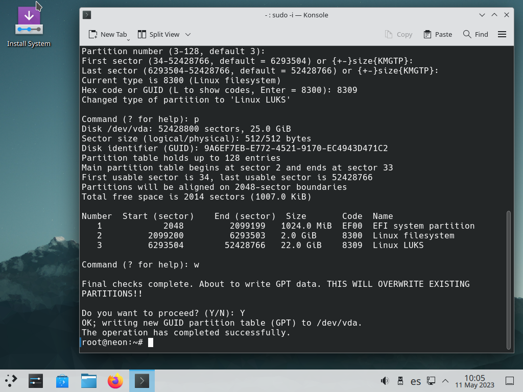

    2 - Ya hemos creado la pimera particion, de nuevo hacemos el proceso de pulsar n para crear la segunda y sucesivas.
    Solo creare dos mas, n -> numero 2 -> first sector default -> last sector +2G -> tipo 8300 -> esta sera para /boot
    n -> numero 3 -> first sector default -> las sector default (todo el espacio) -> tipo 8309 -> esta sera para encriptarla, poner lvm y el raiz / encima de todo.
    Finalmente pulsamos p (print) para ver un resumen:
    3 - Escribimos los cambios en gdisk con w y confirmamos pulsando Y:

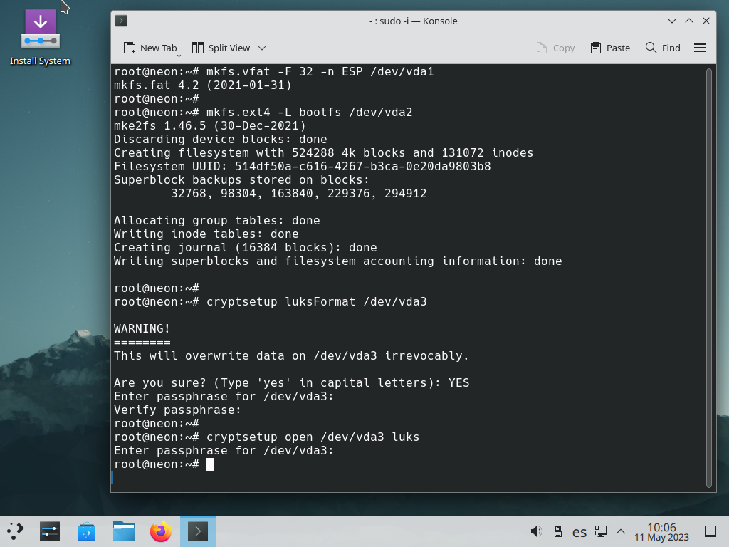

    4 - Formateamos la particion ESP (vda1) en FAT32, formateamos la particion para boot (vda2) en ext4, encriptamos la tercera particion (vda3) con luks y la abrimos para poder trabajar con ella (ira a /dev/mapper/luks)
    EDIT: Se editan las capturas de los pasos 5 y 6 debido a que el orden de las anteriores estaba invertido, y ademas, el comando de formatear se aplicaba sobre el dispositivo dm-crypt /dev/mapper/luks
    Esto es incorrecto, primero hay que crear la estructura lvm y posteriormente formatear el volumen logico /dev/sysvg/rootlv que va a contener el sistema de archivos raiz y NO el dispositivo dm-crypt /dev/mapper/luks
    Aqui estan las anteriores 5 y 6
    5 - Comprobamos que la particion encriptada efectivamente utiliza luks2:

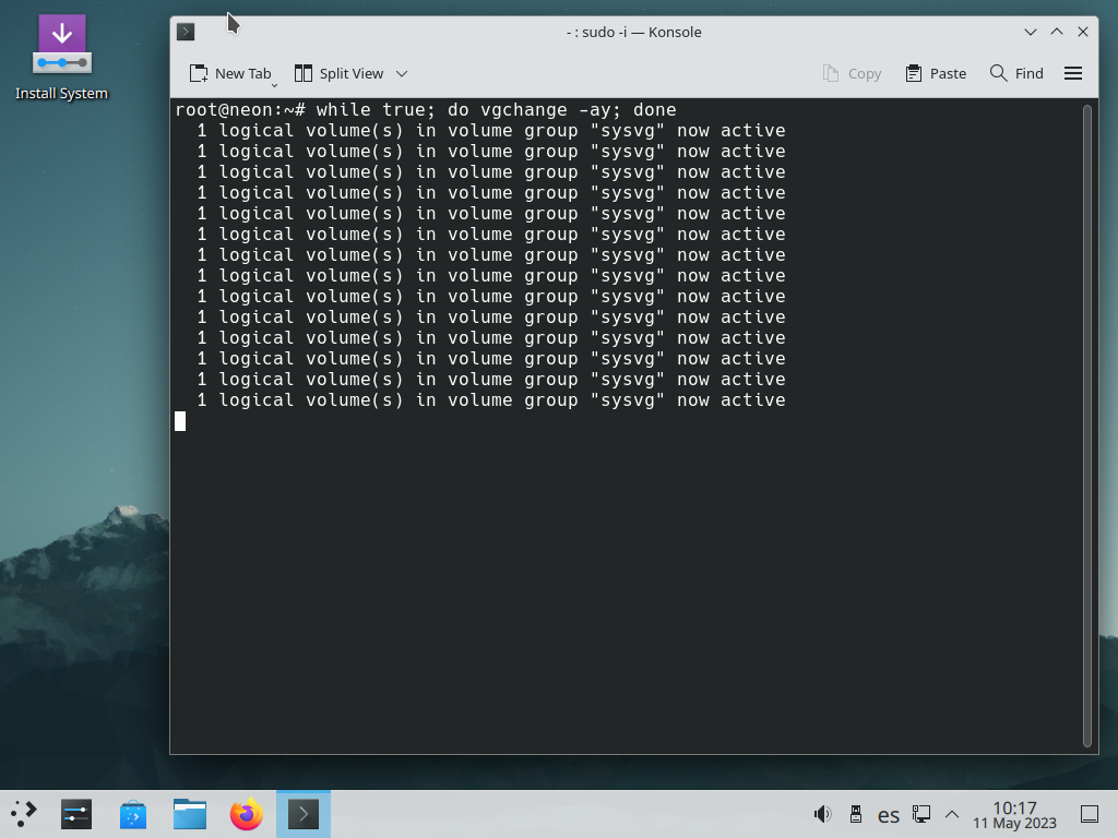

    7 - Solo falta lanzar el comando para que el instalador no desactive y cierre LVM. Dicho comando se quedara corriendo en la consola durante la instalacion, por lo tanto no la cerramos:

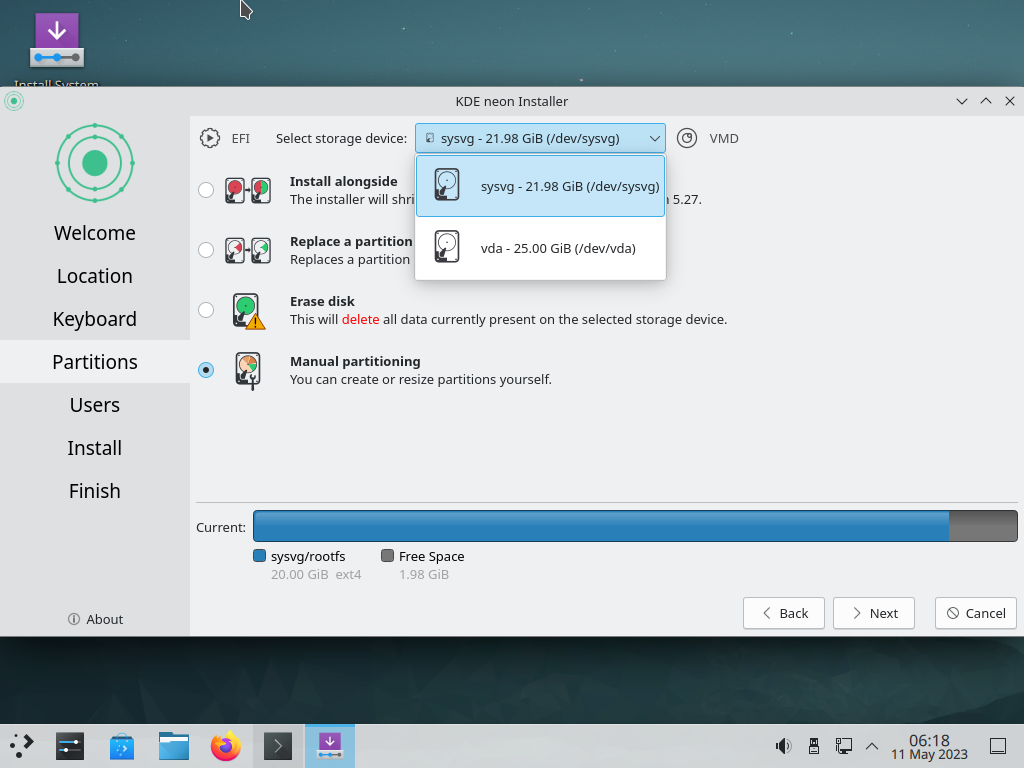

    Aqui ojo, que ahora arriba en el desplegable detecta el disco propiamente dicho (vda) y ademas el grupo volumen sysvg. Actuaremos sobre los dos.
    Primero seleccionamos vda y particionado manual -> Siguiente

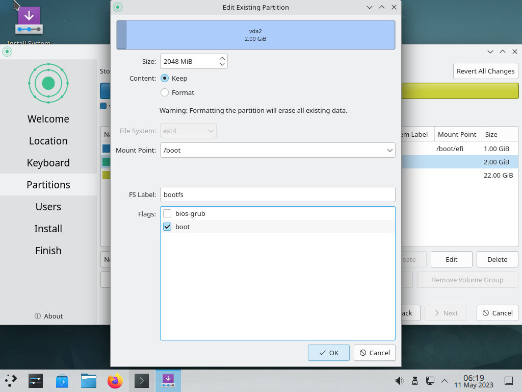

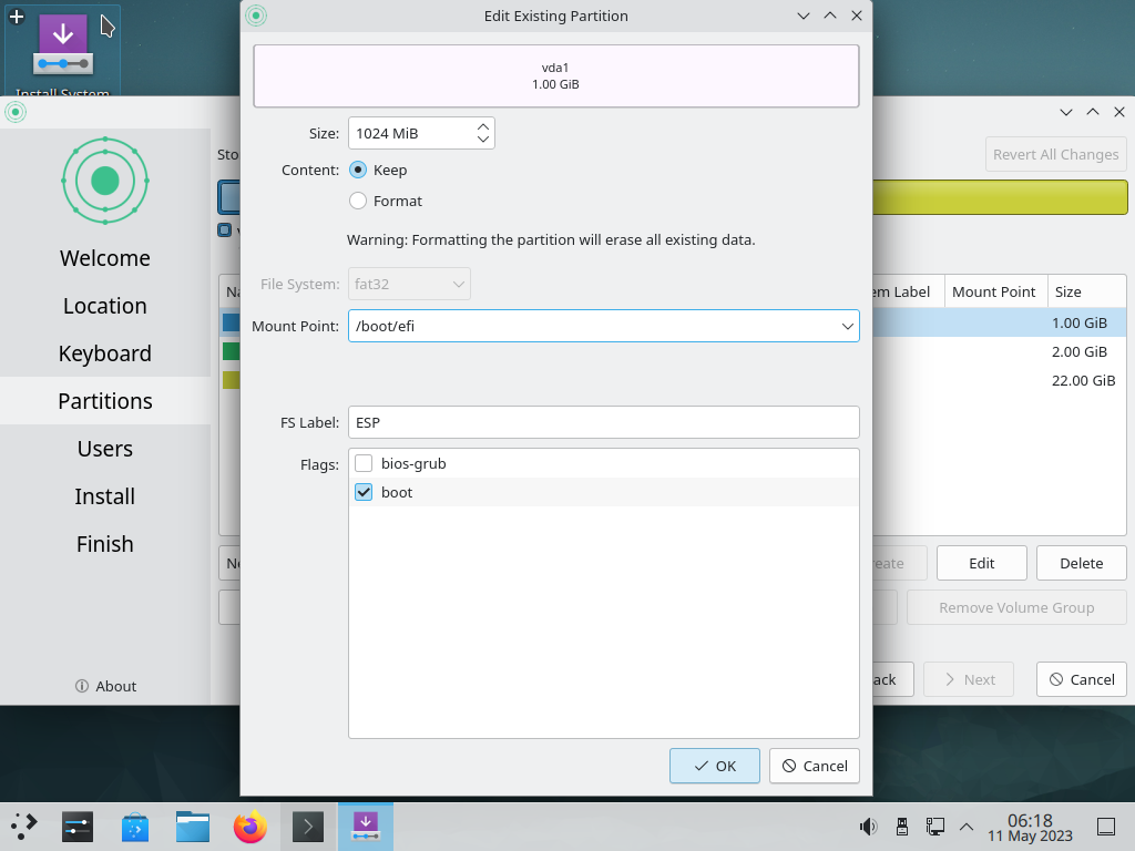

    Apareceran las 3 particiones creadas, seleccionamos vda1 -> editar -> no formatear porque ya lo esta -> montar en /boot/efi -> flag boot:
    Luego vamos a por la segunda, vda2 -> editar -> no formatear porque ya lo esta -> montar en /boot -> flag boot:

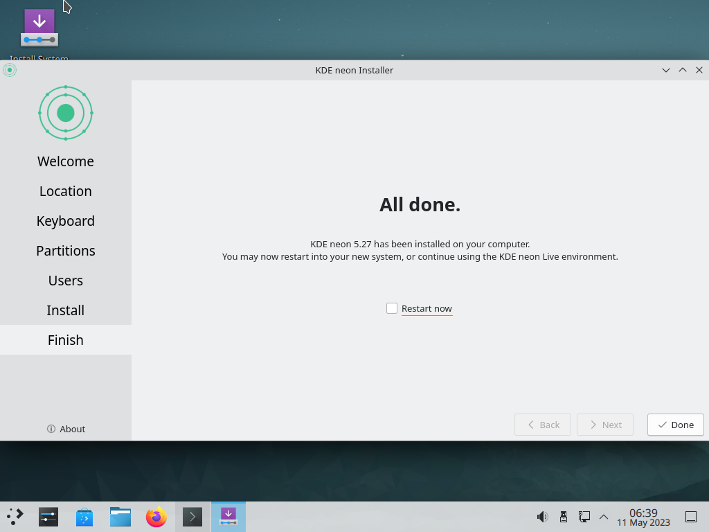

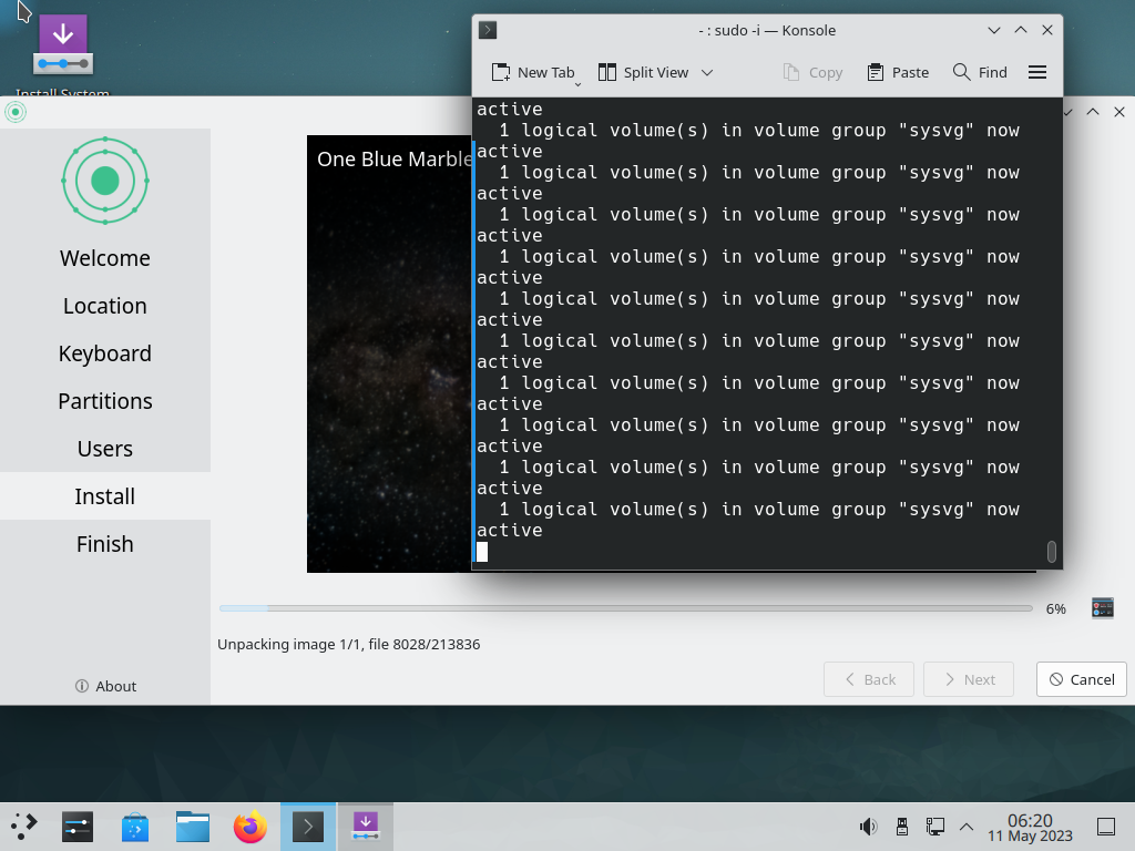

    9 - Ya con todo montado damos a siguiente para empezar la instalacion. Nuestro proceso continua de fondo:
    10 - Una vez que finalice desmarcamos "restart" y pulsamos "Done".
    11 - Rescatamos la consola y pulsamos ctrl+c para cancelar el comando que lanzamos.

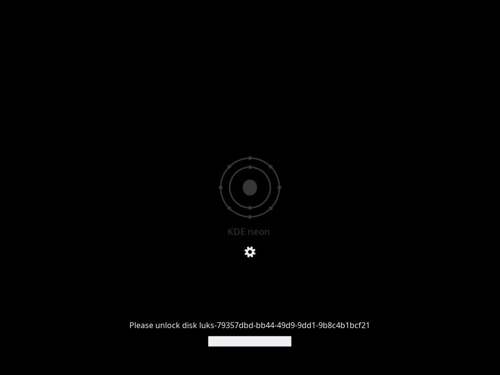

    12 - Entramos al nuevo sistema, shell, cambiamos a root y le ponemos password. Comprobamos de nuevo luks2:
    Listo!!, un saludo y que vaya esa instalacion bien.
