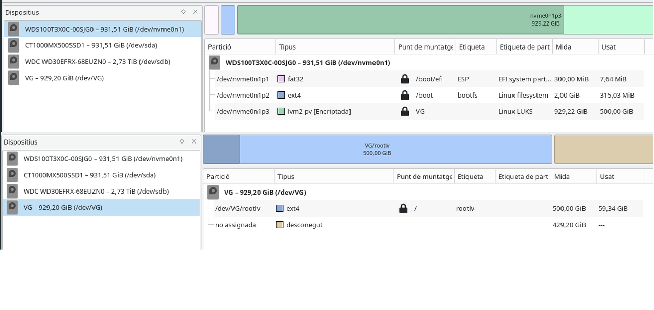

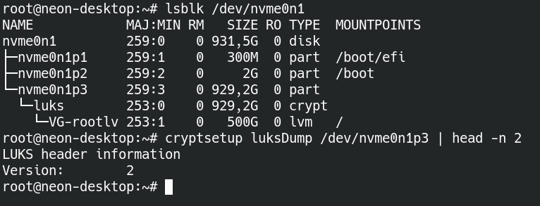

    Más que nada y para que no pienses que todo el currazo que te pegaste en el hilo ha caído en saco roto, te informo que aprovechando que estoy de vacaciones he reinstalado en mi PC principal mi S.O. siguiendo los pasos para el cifrado con LUKS del disco, con LV, VG etc...todo ha ido fantástico!!
    Te muestro como ha quedado. He usado solo la mitad de capacidad del disco nvme y la otra mitad la dejo por si lo quiero usar para lo que sea
    Todavía me queda instalar cosas, pero a día de hoy está así, por eso me sobra tanto espacio en el VG.
    Un saludo y muchas gracias!
