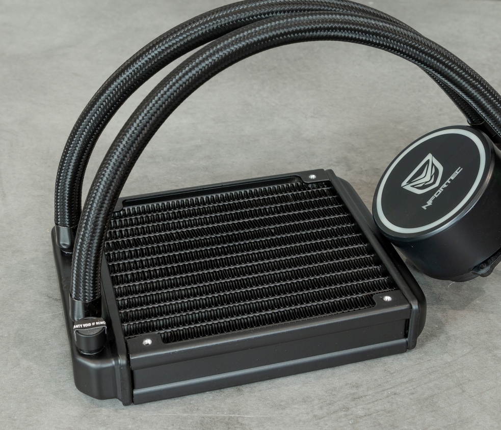

    La cuestión que yo no monte el pc, pero el invento es de estos que lo tiene el ventilador en la parte trasera sacando aire.
    Es este mismo creo, no es Nox es Nfortec ahora que lo busco bien.
    https://www.pccomponentes.com/nforte...racion-liquida
    El tubo que sale por abajo de la bomba y entra por arriba del radiador era el que se notaba caliente haciendo ruido, como ya ha dejado de hacer ruido pues ya ni he vuelto a mirar.
    Supongo que esto no se puede rellenar, pero tenían como un tornillito en donde entran los tubos a la bomba, y ya tenia pensado que si era para sustituir intentar ver si así la rellenaba el liquido.

    Ese mismo en 240 se lo regalé yo a mi sobrino y lo que mas me gustó es que viene con un tapón en el radiador para rellenarlo
    Los que no lo tienen se pueden rellenar quitando los tornillos del disipador, es más coñazo porque tienes que hacerlo con una jeringuilla y sacando el aire en cada, lleva un rato largo hacerlo.

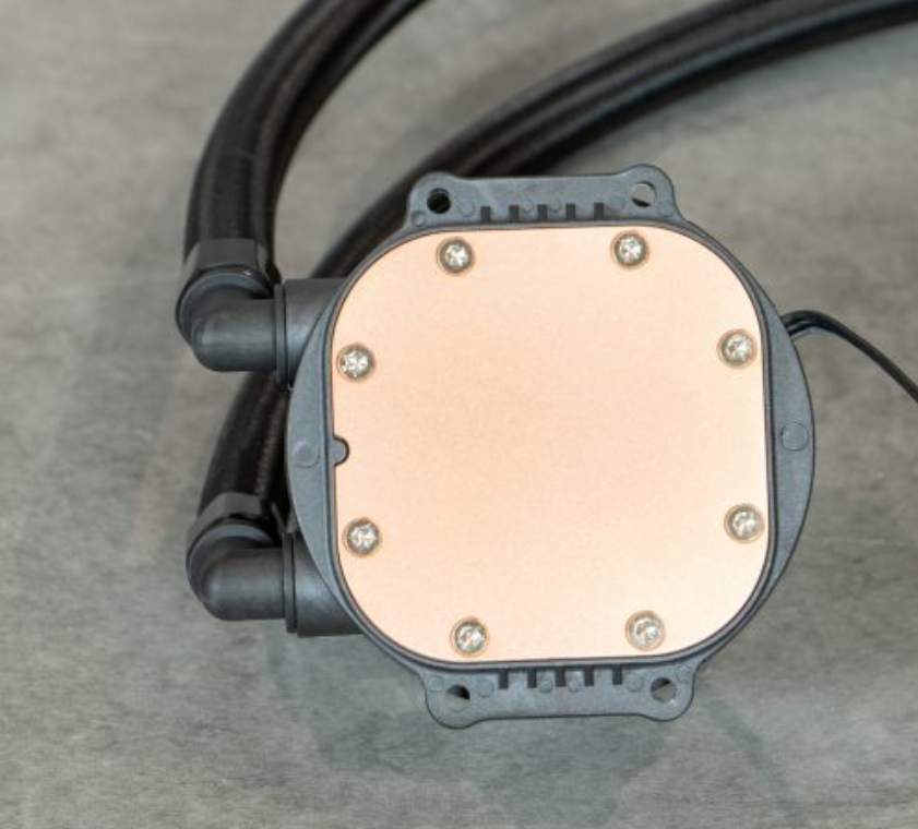

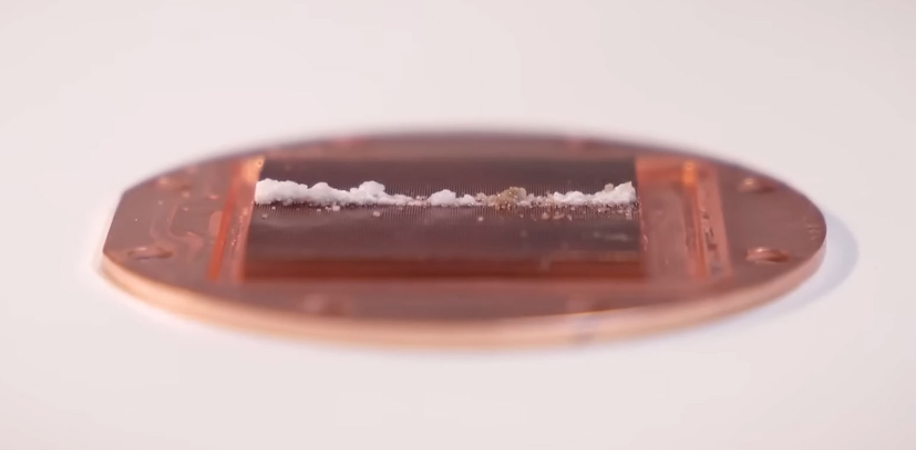

    El tubo de salida es normal que esté algo más caliente, pero cuando se rompió el de MSI de mi hija casi que quemaba al tacto, entrando en la bios ya te marcaba casi 80º en el procesador (es la imagen que te pide MSI cuando haces el RMA) en Windows a 80º puede llegar cualquiera.
    Ese al contrario de los demás, viene con la bomba en el radiador y el problema que dieron es que el líquido que pusieron era una chusta y creaba sedimentación que acababa atascando la bomba, yo abrí el mío y había como una arenilla muy fina y bastante cantidad.
    Ese es el disipador, lleva unas filas de heatpipes para que os hagáis una idea como del tamaño de los pines de un procesador, son filas de cobre un poco más anchas que estos pero con la misma distancia entre ellos.
