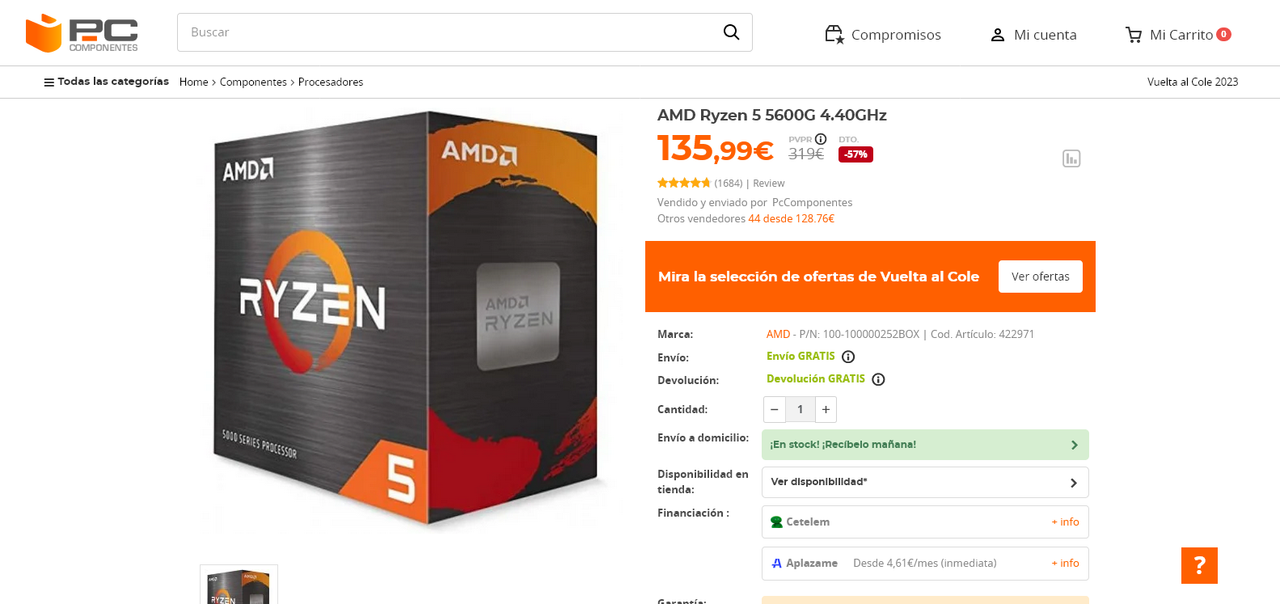

    De todas maneras y como ya te ha comentado el compañero Fantasma anteriormente, por ahora y bajo Intel, todo lo que hay es todo inferior y no tiene nada mejor por debajo de esos 100€. Lo suyo seria poder recurrir con un pequeño esfuerzo o ahorrando a una APU por solo 35€ con los 100€, como puedes encontrar en estos momentos en PCComponentes con un 57% de descuento en que se quedaría en total en 135,99€ o 132€ en Amazon, por 124€ en Coolmod o por 119€ en Life informática:
    PCC / 135,99: https://www.pccomponentes.com/amd-ryzen-5-5600g-440ghz
    Amazon / 132€: https://www.amazon.es/AMD-Ryzen-5600.../dp/B092L9GF5N
    Coolmod / 124€: https://www.coolmod.com/amd-ryzen-7-...6-core-sktchi/
    Life Informatica / 119€: https://lifeinformatica.com/tienda/a...os-procesador/
    Si necesitaras más potencia grafica en un futuro, pues añadiéndole una gráfica dedicada nueva o de 2ª mano, te servirá, aunque recuerda lo ya comentado de los recortes del estándar PCIe, que será minimo al igual que el recorte de cache, pero están ahí.
