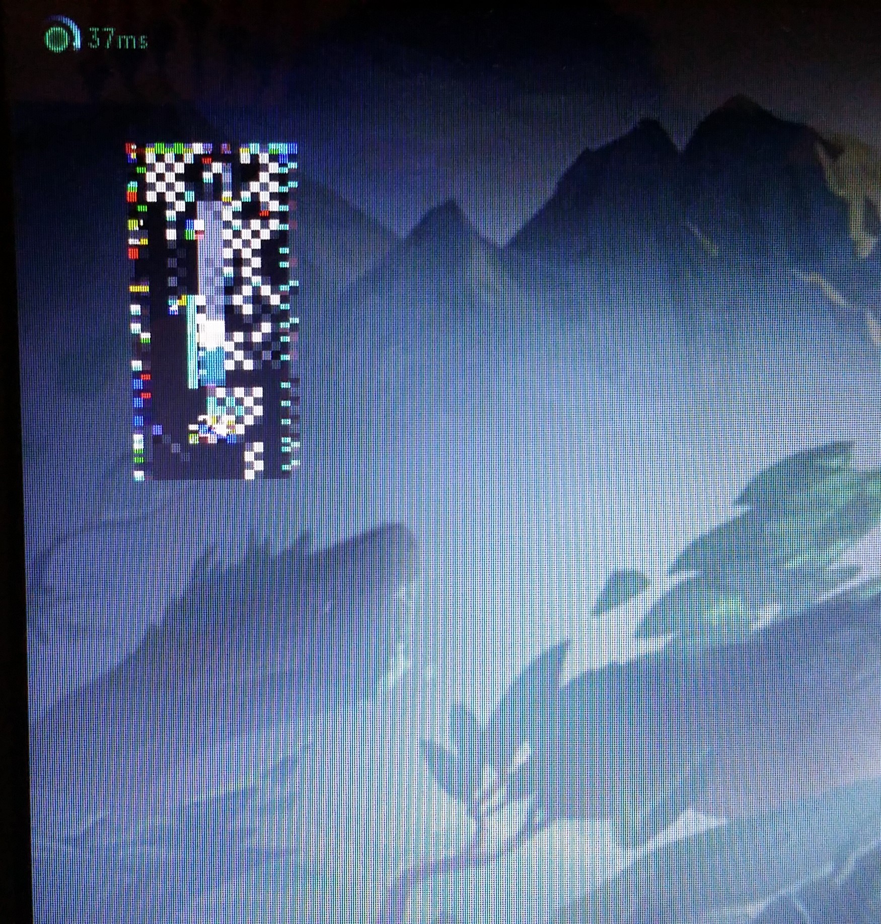

    Buenas a todos hace un tiempo, suelo ver como un error de pixeles, en una fracción de la pantalla, el error no aparece con frecuencia...
    aparece generalmente al ver un video en una pagina de videos, pero no necesariamente solo ahí... Hasta el momento no es molestoso, y no es muy percibible ya que aparece por un segundo y luego desaparece, y cuando reaparece, lo hace nuevamente por un segundo... a veces puedo estar horas sin que aparezca.
    No tengo una foto o video de prueba, pero encontré en la web una imagen parecida... aunque en mi caso los pixeles suelen ser mas bien de color blanco y negro... tengo 2 sistemas operativos en mi computadora en 2 discos diferentes, ambos windows 11, aunque uno tiene el driver studio y el otro el driver de juegos... probé con versiones de drivers diferentes, el mas nuevo, y reinstalarlos, pero el problema persistía...
    Alguna idea? adjunto imagen.
    Pd: Mi pc es la de mi firma.

    Ese tipo de artifacts suele ser problema físico de la GPU, posiblemente en la memoria de vídeo.
    Puesto que parece ser muy leve, tal vez puedas seguir "conviviendo" con él hasta el día que quieras actualizar a una GPU superior.
    Igualmente, comprueba que la temperatura de la GPU no es demasiado alta y si le tienes hecho algún tipo de overclock, prueba a relajarlo o desactivarlo.

    Muchas gracias, también estaba pensando que el problema podría ser ese, pareciera ser una de las memorias del GPU... realmente por el momento convivo con el, es decir por el momento no es algo molestoso, y no me ha dado fallos en render o videojuegos, aunque no he usado mucho la computadora últimamente, con los test de stress no vi que apareciera el problema, las temperaturas están bien... el problema sigue allí, a una persona que no se fijase en eso le sería imperceptible... asi que por el momento bien, y creo que como dices podría convivir con esto hasta actualizar la GPU... de hecho tengo en mente una RTX 4060TI 16GB, o directamente pasar a una laptop pero más adelante...
    Por otro lado creo que hay como un sistema que se monta en un USB y hace un test de las memorias, aunque no se bien donde se consigue esto actualizado, pero creería que en un 99% el problema es el GPU, y mientras no de fallos en los Renders, pues supongo que no hay problema por mi.
    Solia tener un cable HDMI conectado a un televisor, el problema pareceria acentuarse mas con este cable HDMI conectado a la tele...(aunque no use la tele diariamente, sino que la tengo a 10 metros por cable para ocasionalmente ver peliculas)... entonces desconecté el cable, lo que al parecer mejoró el problema aunque no desapareció por completo. También he aprovechado a cambiar de puerto en la gráfica mi monitor... y pues tambien actualizé el controlador, el problema está, pero ahora con esto es aun menos imperceptible.
