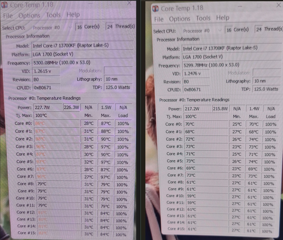

    Yo lo tenía con uv (dependiendo la frecuencia y la configuración de HT, e-cores etc (entre 1.18 y 1.22) En mi caso la colocación del marco más el cambio de pasta térmica ( pasé de AS5 a TF7) me dio un resultado excelente ( eso es pasando CB R23)
    https://i.postimg.cc/wjLGF9Ww/con-sin-zocalo.jpg

    Acabo de comprarlo junto a la pasta térmica Kryonaut, que por lo que he leído es de las mejores. He visto tus resultados y la verdad es que son impresionantes, realmente te ha merecido la pena la instalación. Me llega el viernes, así que tendré que desmontar y poner todo correctamente, y cuento aquí qué tal los resultados.
