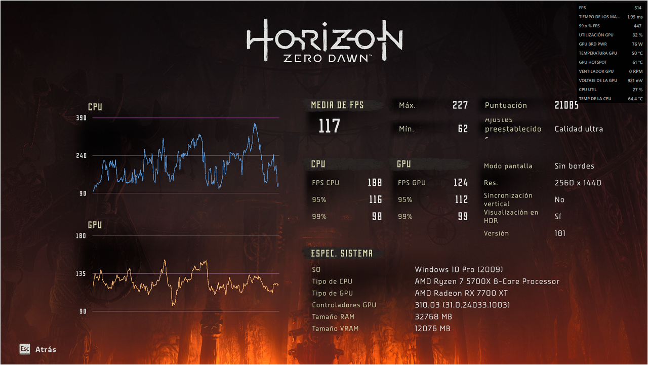

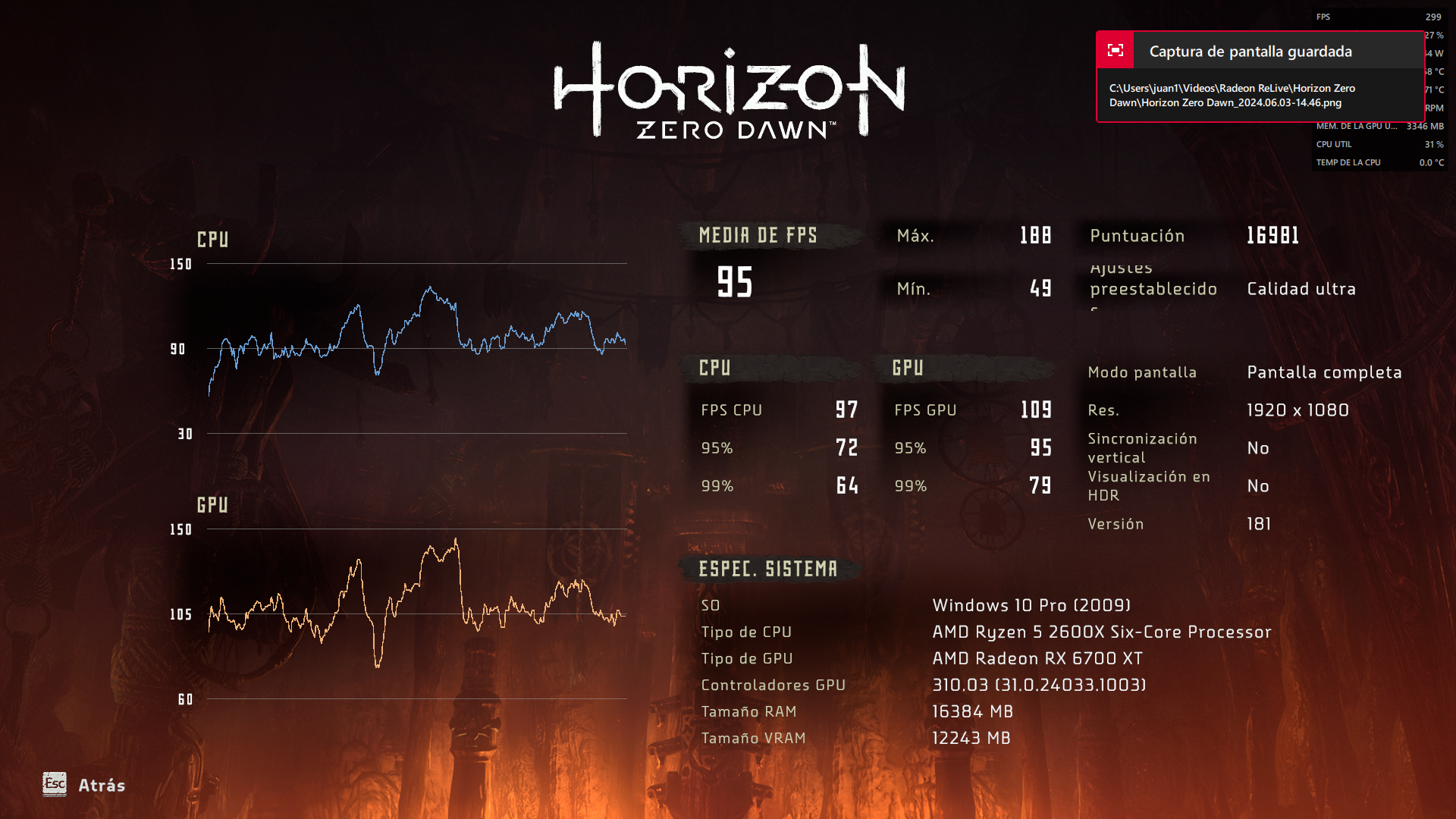

    Solo en los juegos en los que el 5900X limite a la GPU que con la 6700XT serán muy pocos aparte de los 4 shotters que ya conocemos.
    Pero como no hay ni una sola review en que prueben ningun X3D con una GPU menor que la 4090 o 3090 y en una batería de juegos con distintas resoluciones nunca lo sabremos, si acaso se encuentra alguna es comparándolos con otros X3D, que sí para que saque músculo la CPU no puede limitar la GPU y hay que forzarla al máximo, pero si lo hicieran con todos igual mucha gente más de lo que lo piensa ahora seguiría pensando que el 5900X rinde más en juegos que el 5700X o 5600X y los que sabemos aunque sea poco de esto sabemos que no es así
    Yo te puedo decir lo que rinde la 6700XT con un 2600X vs a un 5700X en el primer caso en una B550 con 16 GB de RAM a 2933 y en el segundo con el PC de la firma además de SAM activado
    No sé que mejoraría ahí un 5700X3D, y si subimos a 1440 pues mucho menos, en mi caso me va bien porque mi hija tiene de monitor un TV 32" 1080 @60HZ y no quiere cambiar, cada vez que se lo digo me dice que mejor le compre ropa, y ya me ha sacado dinero para ropita 3 veces con el tema.
    Aquí un señor subió un video de una comparativa del X3D con una 3070, si leeis los comentarios mucha gente que tiene una GPU similiar y estaban en la duda se lo agadecen, mientras otros muchos le ponen a parir diciendo que es obvio que si la GPU no limita apenas hay mejoría, uno incluso le insinua que deberia haber pedido prestada una 4090 para hacer la prueba, mira que soy de AMD de toda la vida pero jamás he visto a los medios crear tanta desinformación con una CPU
    Aún así viniendo de un 2000 o 3000 no veo mala opción poner un 5700X3D si el uso prioritario es para juegos pero en el caso del compañero en productividad el X3D es inferior a un 5700 sin OC y bastante más inferior al 5900X
    Sobre la placa base la B550M Steel Legend puede perefectamente con el 5900X en casi cualquier tipo de condiciones, 10 fases pero de las buenas muy por encima de la mayoria de las B550 ATX y bastante cerca de las gamas más altas, alguna que otra cosilla he hecho con ella.
    La versión ATX con sus 14 fases sería mejor opción, el problema es el precio, que debería rondar los 150 € y aquí en España rara vez se vé, en Coolmod tienen a su hermana mayor, la PG Velocita a mejor precio que la se puede encontrar la Steel, 173 € la difererncia aparte de una estética más gaming, que a mi personalmente me gusta menos, es que tiene el conector de Power y Reset en la placa base, en el resto son idénticas
    En cuanto a conexiones para ventiladores la MATX tiene 2 para CPU y 4 SysFan, las ATX 2 y 5, todos ellos de 4 pines y se pueden configurar en modo PWM, W_PUMP o DC, en W_PUMP lo unico que hace es no permitir que la bomba baje nunca del 60%
    Por decir algo malo de ellas, es que el segundo M.2 lo limita a PCIe 3.0 x2, en mi caso con el Kioxia como segundo disco tampoco me importa, 1.700 MB/s en subida y bajada
