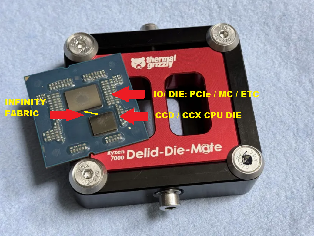

    En el DIE del substrato cerámico como te señalo en la imagen de un por ejemplo 9700X como el que tienes, está fabricado a 4nm (Nanómetros) por tanto el calor generado por los núcleos y el resto de los componentes que forman el DIE es más bajo en ese procesador (65W TDP) que en otros con un TDP más alto, y ese calor generado se concentra en un solo punto. En este punto y a diferencia de procesadores anteriores con más escala en nanómetros y diferentes arquitecturas, distribuían mejor el calor en la superficie del DIE hacia el IHS y era más fácil de poder evacuar más rápidamente el calor generado a los disipadores y bloques, aparte de que los TDP de estos procesadores era mucho más alto en comparación a la misma frecuencia, con menos potencia y un largo etc en comparación.
    Por tanto, cuando a estos procesadores ya sean de AMD o de Intel se les exige potencia e intentan alcanzar el límite siempre como por ejemplo en los Ryzen. Las temperaturas que muestran las sondas del DIE / CCD / CCX son reales en el interior de la arquitectura, pero el calor residual que emanan hacia el exterior y dependiendo del TDP de cada procesador, no es comparable como por ejemplo a procesadores más antiguos o superiores con mayor TDP y por eso, aunque veas que por ejemplo está a 95º grados, la calor generado y disipado no la notas tanto que con un procesador mucho más antiguos o superior con mayor TDP o arquitectura en las salidas del aire de tu caja. Por ejemplo, en mi antiguo segundo equipo de hace unos buenos largos años con un Phenom 2 955BE @ 4,2 que les regale a mis sobrinas, este por ejemplo a frecuencia de serie de 3,2Ghz, emanaba ya 125W de TDP y estaba construido a 45 nanómetros. Su temperatura máxima operacional antes de posibles fallos era de 62º máximos a 1,375V de serie y fuera de cualquier OC que se le practicara, pues bien, comparándolo por ejemplo con un Ryzen en el ejemplo que te expongo, a más nanómetros y con menos potencia de rendimiento, frecuencias e IPC entre otras, el calor disipado es brutal en comparación, se nota un huevo a su alrededor y al poner la mano, ya que, al tener una mayor superficie en el DIE hacia el IHS, al evacuar ese calor residual y distribuirlo mejor en la superficie de un disipador o bloque, ahí es donde más se nota claramente y sin contar el consumo entre otras cosas más.
    Luego ya vendrían otros aspectos mucho más técnicos sin entrar más en profundidad para no explayarme más y liarte aún más, pero así y explicado de manera rápida y para que lo entiendas, esta y otras características entre procesadores, serían las causas, sin contar consumos y diferencias de arquitectura, etc. Y lo mismo sucede con la familia de procesadores de Intel.
