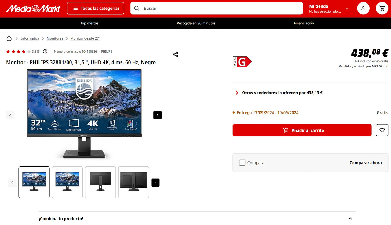

    -Los tres primeros monitores 32" 4K del spoiler son todos panel VA contraste estático 3000:1 y esto ya sería una mejora respecto a tu Dell, en lo que respecta a la reproducción de los tonos oscuros/negro.
    -Los otros tres monitores 32" 4K gaming son todos panel IPS, estos priorizan tiempo de respuesta del píxel y sacrifican contraste, (700-1000:1), para conseguirlo.
