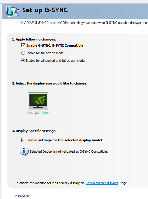

    -Aunque no lo publiciten, o no salga el logo Nvidia G-Sync, el monitor es compatible.

    No conocía esa página, si la recomiendas, pues adelante, porque es un pelín más barato. Me parece curioso que en esa página también se indica que no es G-sync, pero sin embargo, si tu dices que lo es me lo creo. Lo usas con tu RTX4080?

    No es G-sync porque no lleva hardware dedicado, aunque ahora prácticamente todos los monitores freesync son G-sync compatibles, por lo que podrás activarlo sin problemas.

    -Sí, lo uso con una RTX 4080 Super, el monitor es G-Sync Compatible, tienes la sincronización FPS/Hz tanto en SDR, como en HDR. Lo único que en el Panel de Control te sale como "no validado" porque Nvidia pone muchas pegas para validar los monitores. Todo esto viene porque Nvidia en un principio quería que pagaras por tener la sincronización FPS/Hz, y sus requisitos para la validación se basan en gran medida en el módulo G-Sync que metían en los monitores.
