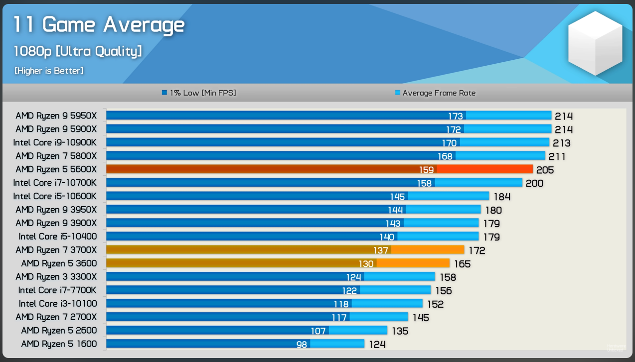

    En la tabla puedes ver un 5600X, pero las diferencias con el 5600 son inapreciables y puedes ver que existe un abismo entre este y el 1600.
    Incluso ya digo que con tu gráfica lo vas a notar seguro, es una gran compra y no creas que se te va a quedar corto muy rápido, perfectamente puedes estirarlo unos años mas.

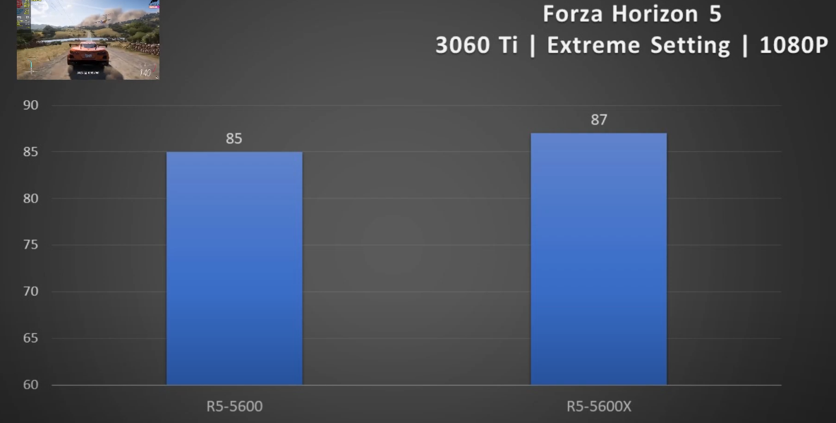

    Las diferencias entre el 5600 y 5600X casi no existen en una media general, por ganar una media de entre 3 fps o 5 fps lo dejaría de serie.
    Pinchar CPU, poner memorias en el perfil que corresponda y poco mas.
    Se puede ver que incluso en pruebas como CInebench o juegos no existen unos porcentajes llamativos, en todo caso el 5600 para mi viene un pelin mejor ajustado que la version X.
    Yo en lo personal prefiero las versiones no X, pero esto es algo personal mio, que prefiero que el hardware venga mejor afinado y es el caso del 5600 o incluso en el caso del 5700.
    Si se analiza una media de juegos, poco mas o menos es la media entre el 5600 y 5600X. Puede haber algún caso particular, pero incluso en este no se llegan a separar ni 5 FPS por lo general.

    En el vídeo puedes ver diferencias con una RX 6600 que es menos potente que tu 3060 TI.
    El 5600 es un 45 % mas potente en una tanda de juegos con la 6600XT y un 75 % mas potente que el 1600 con una 6950 XT, así que con tu TI debería rondar unos margenes de un 55% a favor del 5600 frente al 1600.
