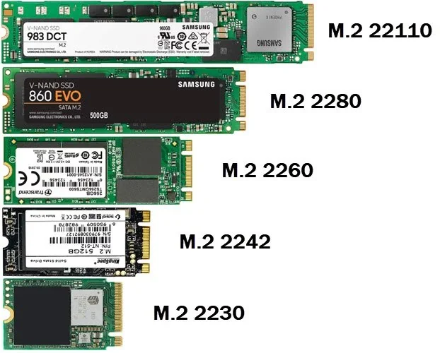

    Los discos m.2 suelen ser de 22 mm de ancho y de varios largos: los de tipo 2280 -los normales- son de 22mm. x 80mm. de largo; también existen los 2260 ( 22mm. x 60mm.), los 2242 y los 2230. Los de ese portátil parecen ser 2242 (22mm x 42mm.). En cualquier caso apostaría a que en el manual sí que viene alguna referencia al tipo de m.2.

    Efectivamente tal y como te comenta el compañero roman13, es una unidad de WD de 42mm de largo y 22 de ancho = 2242: https://www.westerndigital.com/es-la...u=SDDPMQE-2T00
    Más sobre la unidad: WD PC SN740 512GB SDDPMQD-512G-1101: https://www.notebookcheck.net/WD-PC-....698419.0.html
    Así que lo único viable y que no te va a dar ningún tipo de quebradero de cabeza, es descambiarla por un modelo acorde como por ejemplo uno equivalente en esas medidas o el modelo de Corsair que te ha recomendado el compañero.
    Recuerda para un futuro, que no todos los portátiles traen siempre las mismas medidas como en una placa base de PC ATX:
