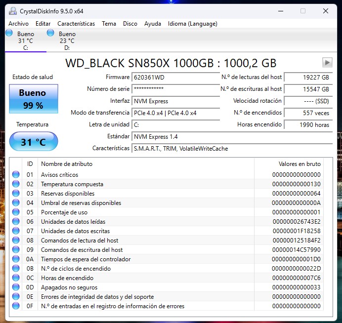

    Te dejo por aquí los míos por si te sirven de referencia. El WD es nuevo, ya que es del equipo que monté el año pasado y apenas del uso que tiene, tiene algo ya de desgaste. El Samsung es de 2016/17, ha pasado por mas equipos.
    Cabe decir con el Samsung no me he cortado para nada, el uso ha sido para todo y más.

    He pasado de las 2100€ con el M.2 principal (WD), me ha bajado otro 1%. Echando cálculos en 21000h+- estará al 0%.
    No sé si será habitual en los M.2 que bajé algo mas rápido que los SSD SATA.

    Depende de muchos factores, de la unidad, del algoritmo que empleen entre otras, etc. Luego es más que posible que se te estanque durante mucho tiempo en un determinado porcentaje de desgaste antes de que vuelva a comenzar a bajar progresivamente según las escrituras que se les hagan a las celdas de manera equitativa.
    Tienes que tener también presente que ha diferencia ahora del modelo Sata, ahora es el WD quien se come las escrituras de casi todo: Archivo de paginación, descargas, actualizaciones de Windows, juegos y programas entre otros, temporales, temporales de los navegadores que emplees, etc, mientras que el Samsung ha pasado ahora de manera anecdótica a no escribir apenas nada.
    También te presente que si en el modelo Sata lo utilizas para juegos, descargas, etc, sino cambias la ruta en las variables de entorno, también todo lo que hagas con el modelo Samsung, se lo comerá el WD, como por ejemplo los temporales de también programas, descargas y juegos que tengas en este.
    Así que por el momento todo es correcto, y si quieres un consejo, no te obsesiones con las escrituras en las unidades y disfruta de ellas porque tienes unidades para años y para aburrir un rato con el uso que les das.
    Un saludo compañero.
    Desde que abri el hilo, con 91, estoy en 89%.
    Cita Iniciado por creeping Ver mensaje
    Yo tengo un miniPC que compré en noviembre de 2023 que viene con un Crucial P3 Plus de 512GB, me ha dado por mirar y está al 89%. Lo tengo todo el día encendido y está conectado a la tele del salón un poco para todo, juegos sencillos, emuladores, navegar, ver películas. De momento no tengo pegas.
    De todos modos tampoco hay que obsesionarse con este tema. Tengo unos cuantos discos SSD para portátiles con más de 10 años a sus espaldas, con la salud al 0 patatero, y siguen funcionando sin muchos problemas.
    Gracias a los 3.
    Entonces me olvido del tema.
