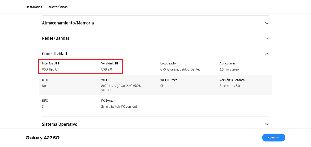

    A ver, por partes.
    Tu modelo concreto de móvil Samsung que tienes (Galaxy A22 5G), hace uso de un conector USB tipo C pero usa como especificación la interfaz USB 2.0 y no 3.x como te indico la chica del soporte de Samsung. Ten en cuenta que hay mucho personal en atención al cliente que no siempre conocen exactamente todas las especificaciones reales de cada modelo o que las confunden, siempre mira las especificaciones reales del producto desde su propia web oficial.
    Como podrás ver en todo tipo de páginas y sobre todo las oficiales de Samsung de cada país, tu Smartphone solo maneja como máximo la interfaz 2.0, lo cual son unos 480Mb/s = 60MB/s aproximadamente:
    Link Samsung: https://www.samsung.com/es/smartphon...m-a226blvveub/

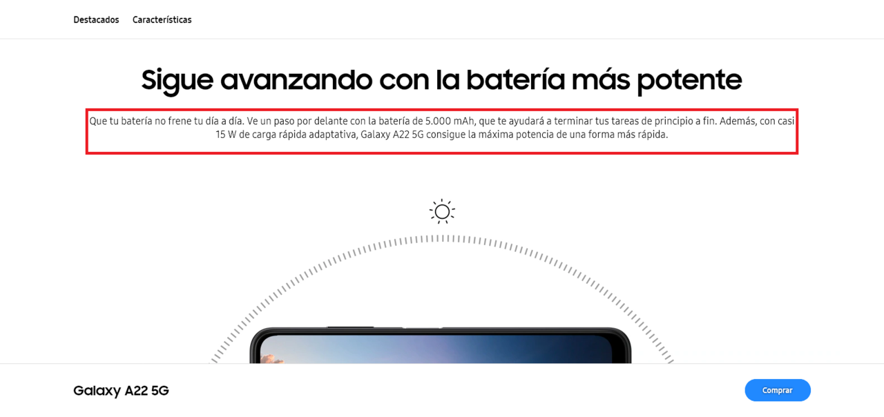

    Sobre el tipo de batería y carga que acepta este terminal, tiene una capacidad máxima de 5000 Miliamperios / hora y la velocidad y carga máximo que acepta en vatios con un cargador compatible PD, es de 15 Vatios que le llaman rápida cuando sobrepasan los 10W, pero que de rápida no tiene nada. Así que, aunque intentes usar un cargador y cable de más vataje y que soporte la transmisión de más vatios, tu terminal solo podrá coger por naturaleza, 15W máximo y cargar a esa potencia, ni más ni menos. Y lo mismo ocurre con las transferencias vía USB, dado de que, aunque tu terminal emplee un conector USB tipo C obligado por la unión europea, su interfaz es 2.0 y por mucho que emplees cables USB tipo C 3.0 y lo conectes a un puerto USB 3.x, no va a hacer que tu terminal vaya más rápido en transferencias.
