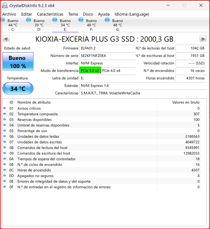

    Lo sé muy bien porque mi segundo NVME está limitado por la placa base a PCIe 3.0 x2 y me da un máximo de lectura/escritura secuencial de 1700 MB/s frente a los 5.000/3.900 MB/s que anuncia el fabricante

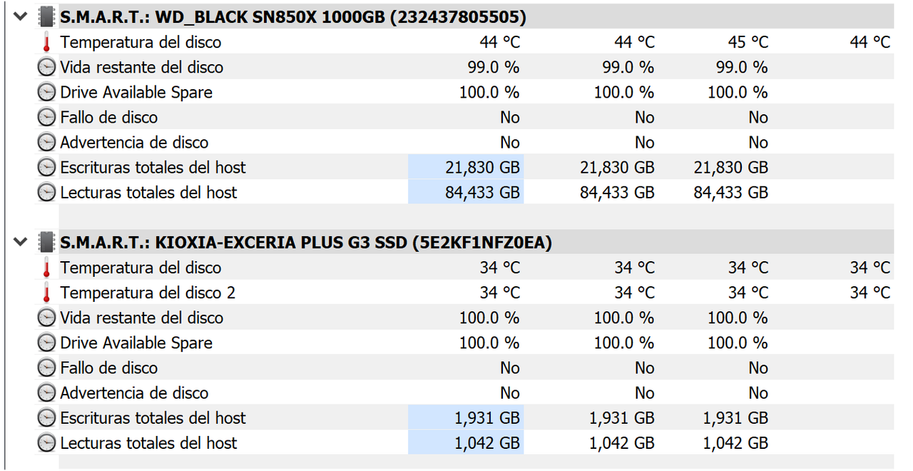

    Lo unico que noto es que sin disipador se mantiene 10º por debajo del SN850X con el disipador tocho de la placa base, por lo que lo mismo no sería mala idea limitar el PCIe para alargar la vida del SSD en el caso de problemas de temperatura.
