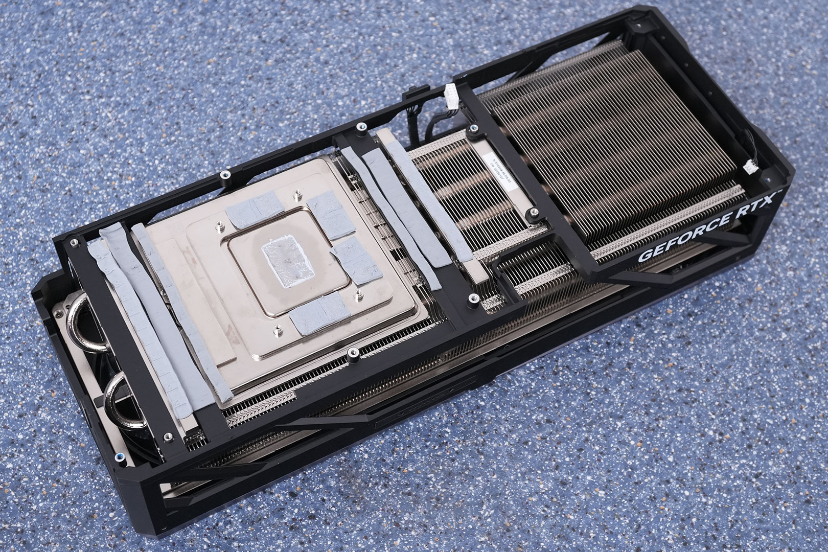

    P.D. 2: Y quiero recordar que antes de los disipadores monobloque que tocan todo, las memorias/VRMs a veces ni se disipaban y era mucho peor porque se sobrecalentaban.
    Estaba repasando tu mensaje y me ha llamado la atención, la foto de la Gigabyte RTX 5080 Gaming OC que pusiste, porque si te fijas las almohadillas térmicas son súper blandas, casi parecen pasta térmica. Por lo que he estado indagando, y la experiencia que tuve con mi RTX 4080 SUPER, (almohadillas muy rígidas), es una muy buena solución por parte de Gigabyte hacerlo así, pues te aseguras que no te van a levantar la base del disipador.
    La Gigabyte RTX 5090 Gaming OC lleva el mismo tipo de almohadillas súper blandas.
    Obviamente los fabricantes no son ajenos a esta problemática e intentan solucionarlo a su manera.
