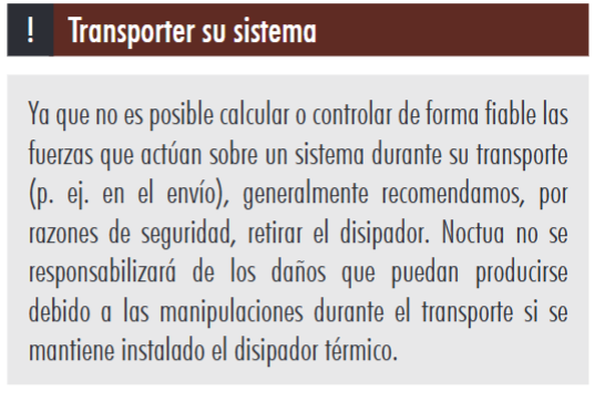

    Esos disipadores son muy conflictivos para transportar, incluso Noctua recomienda desinstalarlos si se va a viajar con el PC, hace no mucho vi un caso en otro foro de un compañero que se llevó el PC de vacaciones y acabó con la mitad de los pines doblados
    También he visto montajes que le ponen corchos para sujetarlos y llegan ligeramente doblados por la presión del propio corcho.
    Hace poco me he mudado y aún conservando las cajas originales las dos gráficas han viajado fuera y el disipador del de mi hija que es un Be Quiet Pure Rock 2 de 700 gr también, y era un viaje de 10 Km, mismo caso cuando monto un PC para alguién con una gráfica tocha, se lo llevo yo a casa y la gráfica en su cajita, las cervezas que me tomo mientras lo acabo de apañar corren por cuenta del propietario.
    https://noctua.at/pub/media/blfa_fil...l_es_web_2.pdf
    Última edición por zelemin; 04/02/2025 a las 17:51
    La verdad es que, sí, era una cosa que me preocupaba en relación al transporte.
