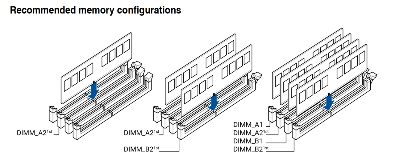

    Buenas tardes. Supongamos que tengo 4 placas de RAM, misma marca, todas con el mismo DDR, CL y velocidad base de reloj, pero iguales dos a dos en cuanto a capacidad (48GB+48GB+32GB+32GB). Placas idénticas en TODO menos en la cantidad de GB. En mi firma se puede ver el modelo exacto.
    Aparte de emparejarlas en los slots 1+3 y 2+4, ¿Hay alguna manera indiscutible en las que hay que colocarlas en la placa base? Quiero decir, ¿Da igual la combinación 32-48-32-48 que la combinación 48-32-48-32?

    Por norma siempre se ponen las más lentas o con mayor latencia en el primer carril porque es más fácil que las rápidas se adapten a las lentas que al contrario, pero en tu caso al ser idénticas no deberías de tener problema, por la capacidad no importa.
    Otra cosa son los problemas que puedas tener al instalar los 4 módulos que en DDR5 han sido bastantes, ahora mismo no sé como estará la cosa pero si se da el caso tendrías que ir bajando velocidades hasta dar con el punto.
    Edito para añadir que en tu caso (y en la mayoría) el primer carril son los slots 2 y 4 aunque Asus los numere como A2 y B2
    En el manual tienen el detalle de informar de ello pero no siempre es así

    Muchas gracias. Sí, hasta ahora las dos placas de 48GB las tengo en los slot 2 y 4. Con las latencias no debería haber problema, pues las dos nuevas placas son, como digo al principio, idénticas en todo a las dos actuales (DDR5 - 6000MHz - CL32) salvo en la capacidad.
    A ver, esto realmente es tan sencillo como ponerlas y ver qué pasa. Si hay algún problema, fuera y arreglado. Pero tenía esa curiosidad de saber si es "mejor", y nótese el entrecomillado, el colocarlas como 32/48/32/48, o viceversa, es decir, 42/38/42/38.
    Evidentemente, nunca las pondría en una combinación 32/32/48/48, o 48/48/32/32 (aunque probablemente no pasaría nada ni siquiera en este caso).
