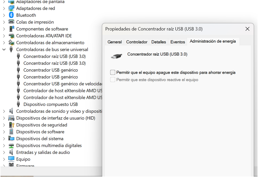

    Predeterminado Re: Dudas Velocidad Bajada/Subida a traves de Wifi
    En el administrador de dispositivos te deberían de salir los puertos USB marcados con un signo de admiración en señal de que no funcionan bien o no tienen los drivers instalados,, la solución es ir a la página del fabricante e instalar los últimos drivers que tengas.
    Si te aparecen correctamente, asegúrate de que no tienes marcada la opción de ahorro de energía por si fuera ese el problema.
