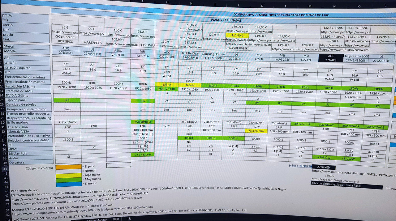

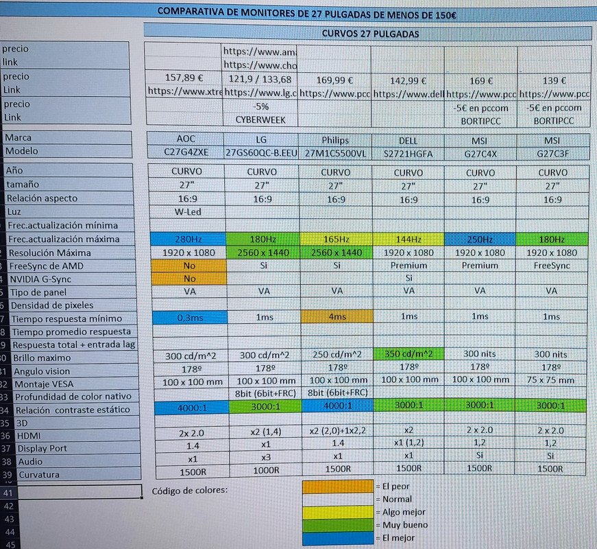

    No sé si es lo que buscas pero cuando compré el mío me hice un comparativo de Monitores de 27" de menos de 150€ más o menos, que a lo mejor te puede servir. Lo tengo en excel, pero te lo fotografío por si te ayuda (tiene un año, con lo que los precios habrán variado).
    Planos:
    Curvos:
