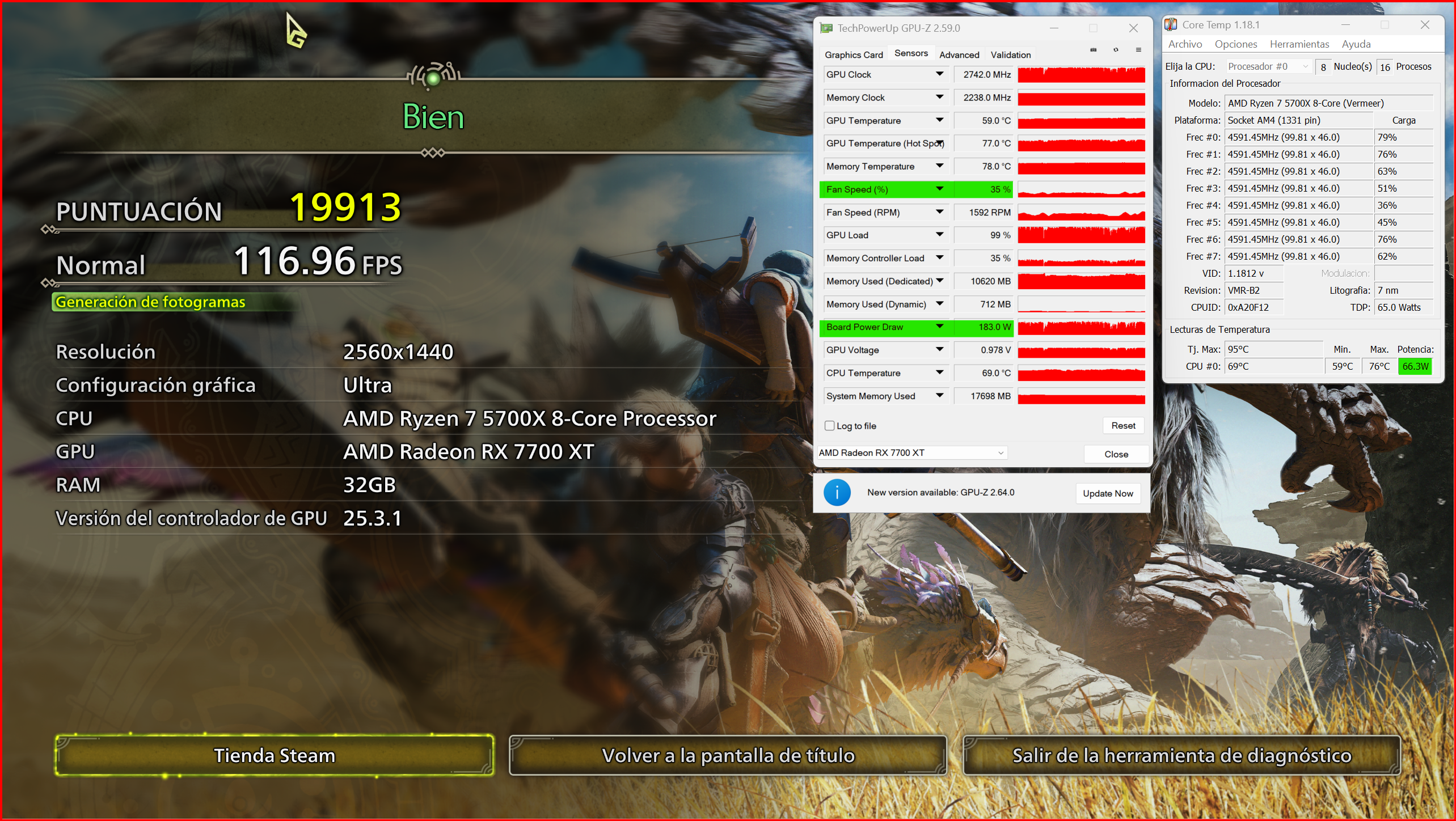

    El MHW pide bastante CPU, a mí con el 5700X configurado con el mismo rendimiento que el 5800X en el bench me limita incluso a 1440 con la 7700X, a 1080 bastante más, el primer juego que noto que mejoro unos pocos fps con el OC vs a stock, ya lo hablamos con @Fantasma en otro hilo, creo que me dijo que hasta hacía uso de más de 8 núcleos, yo he visto test con mi misma gráfica y un 7600X con igual o peor resultado por tener solo 6 núcleos aun teniendo mejor IPC
    Esto con la 7700XT, con la 9070XT te limitará más, pero es de los pocos juegos en lo que lo notarás, en el resto la CPU debería andar sobre los 65º, a mí en temperaturas me pasaba igual con OC/UV mejoraba entre 4 y 6º por muy fresquito que digan que es el 5700X de serie
    Fíjate en esta imagen en el GPU load como tiene varios puntos del test donde baja al 80% mientras la CPU no suele bajar del 70/80% de uso con picos de 90 incluso
    Eso sí, la gráfica muy fresquita con los ventiladores a menos del 50% no iba a ser todo malo
    Para bajar temperaturas en el MHW no te quedará otra que hacer OC/UV o limitar fps en el juego que es el mejor undervolt que se puede hacer, otra cosa es como esté optimizado el juego que este me parece que tampoco salió para premio.

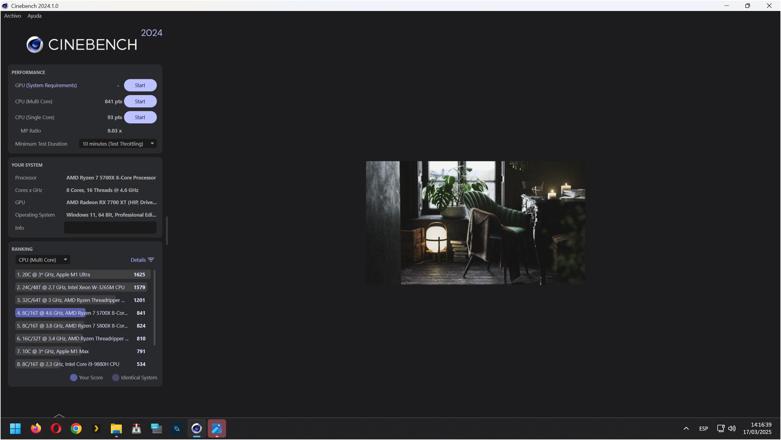

    Yo creo que algo de thermal throttling si puede tener, en el CB 2024 saca 780 puntos en multi vs a los 841 de mi 5700X @4600 GHz o los 824 que dice CB que saca el 5800X, supongo que de stock
    Y en el bench de MHW por muy mal optimizado que esté es imposible que la 9070XT saque solo 12 fps. un 10% (116 vs 128) a la 7700XT, aunque ahí ya suponía yo que el cuello de botella iba a ser brutal porque incluso yo tengo algo a 1440

    El resultado del MHW a 1440 me sigue sin cuadrar por mucho que limte la CPU, lo mismo lo arreglas algo reinstalando drivers, cuando inicies por primera vez Adrenaline lo dejas todo en predeterminado en principio.

    Cinebench resultado : 799 multi, 95 single, 8,44 x MP ratio
    -Multi: 84-86º pico 88º; voltaje ±1,42v pico 1,44v; consumo 122-130w pico 135w

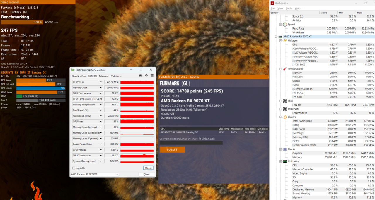

    Furmark (GL, 2k, fullscreen): Lo mismo que en el MH (o algo menos caliente), gpu 72º, memorias gpu 100º

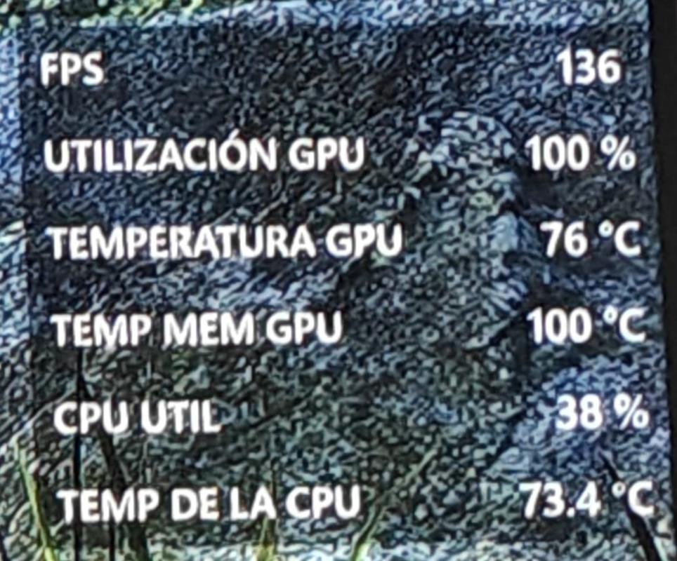

    -CPU: sube y baja mucho, pero sube de 80º sin problema incluso con % de carga del 50%. Baila entre 70-80, pico 85º.
    -GPU: carga 100% casi todo el rato, 74-76º continuos y estables, pero no tan estables como los 100º de la memoria, va clavao (son de las primeras que montaban las 9070xt, las Hyrox, ahora parece que han cambiado a Samsung).
