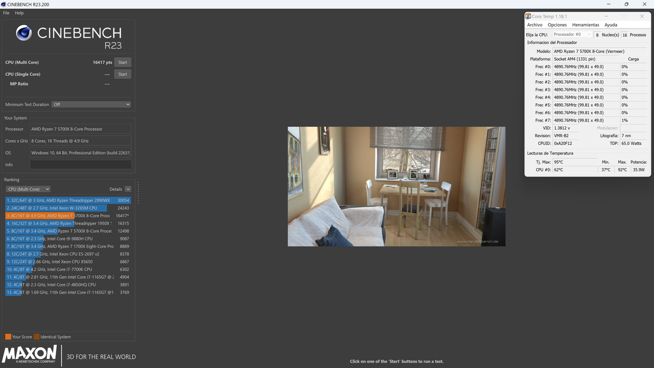

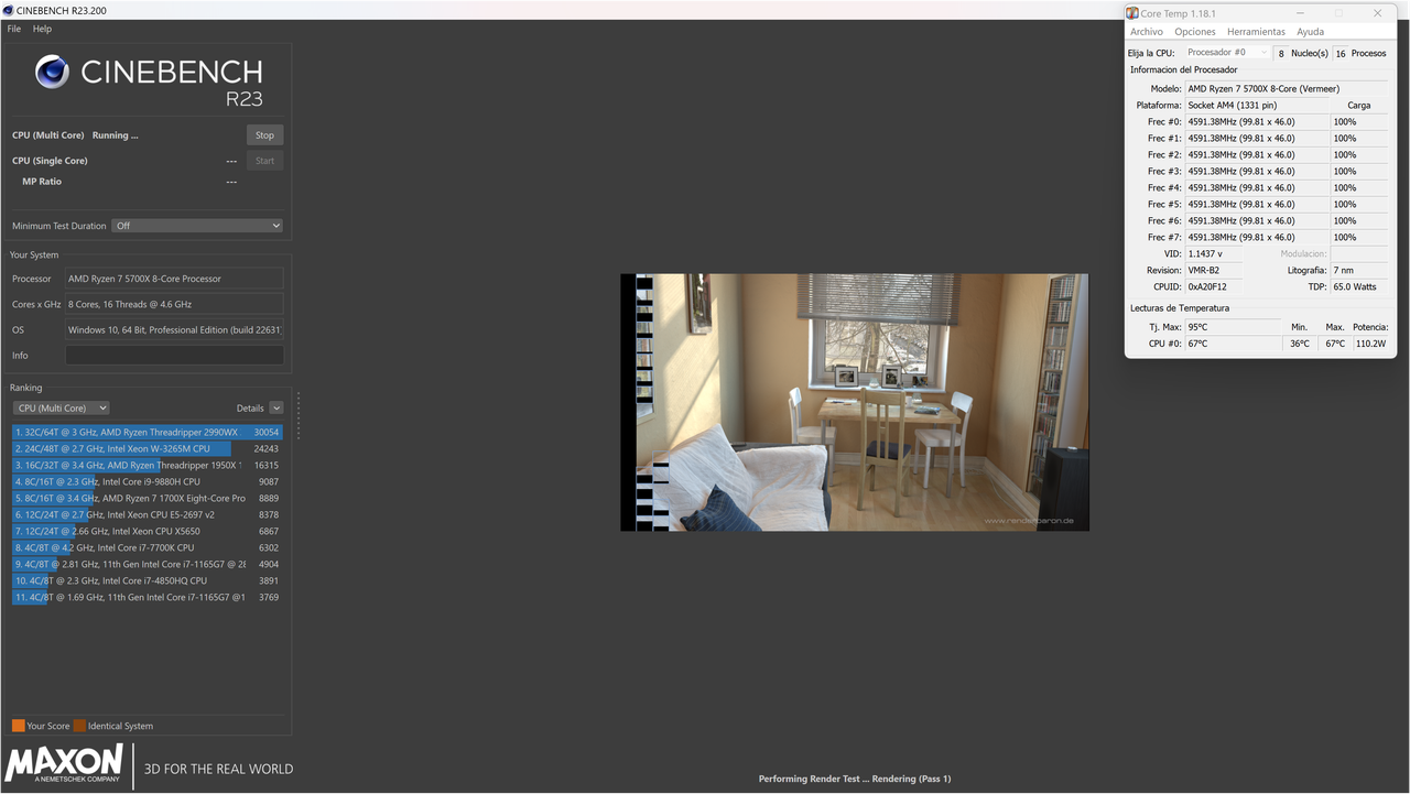

    Estamos hablando de hacer underlvolt y protegerle de los más de 1,3v que meten al procesador de stock y que hace que la temperatura se dispare a más de 80º

    Estamos hablando de que con un consumo sobre los 110W obtener el mismo rendimiento y mejorar bastante las temperaturas al no pasar de 1,18v, 68º en mi caso con la AIO y una caja que el 95% de la gente al verla la calificaría como hornito, entre los cuales me incluia hasta que la probé, para ser honesto cuando hice esa prueba quité el frontal y me limita casí más el filtro antipolvo que el cristal, con frontal la temperautura en test suele rondar los 70º o poco más y en juegos no pasa de 65º
    Ahí debería de tener algo en segundo plano porque normalmente llego a los 15500 puntos, he puesto esa imagen porque se vé el consumo y voltaje a mitad de la prueba

    Si nos ponemos a hacer el borrico poniendo voltajes fijos de 1,3 v o más si que podriamos perjudicar a la larga el procesador pero por probar tampoco pasa nada, eso sí las temperaturas ya se van dee madre también.
