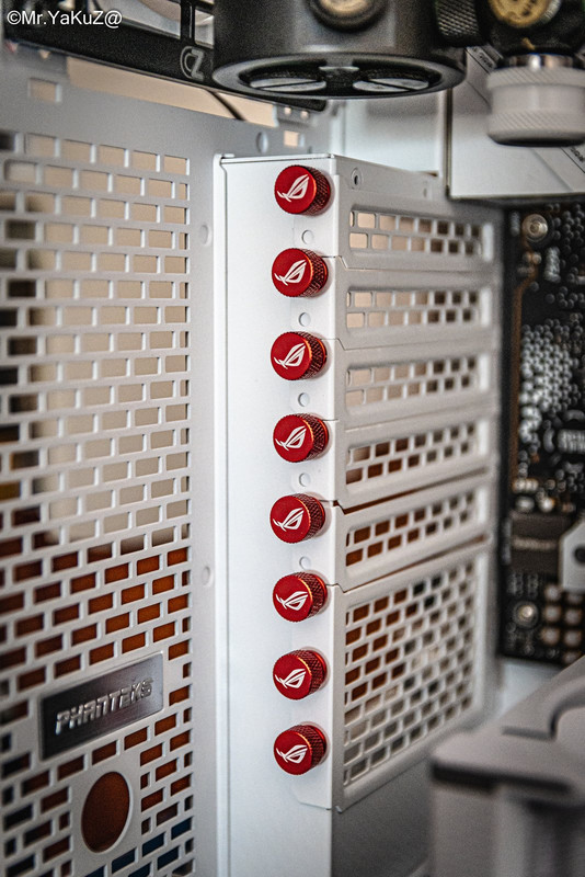

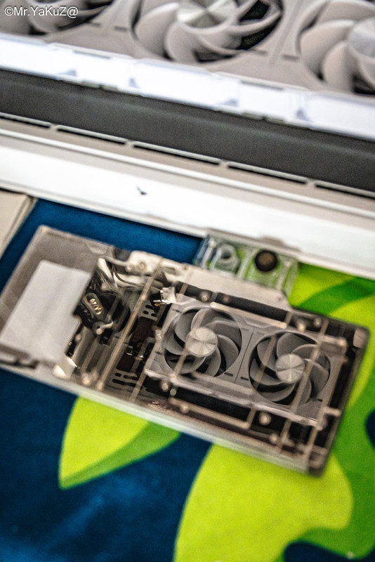

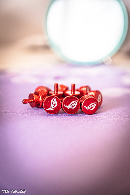

    Tornillos 3,5. Los mismos que le puse al setup de mi pareja pero en rojo.

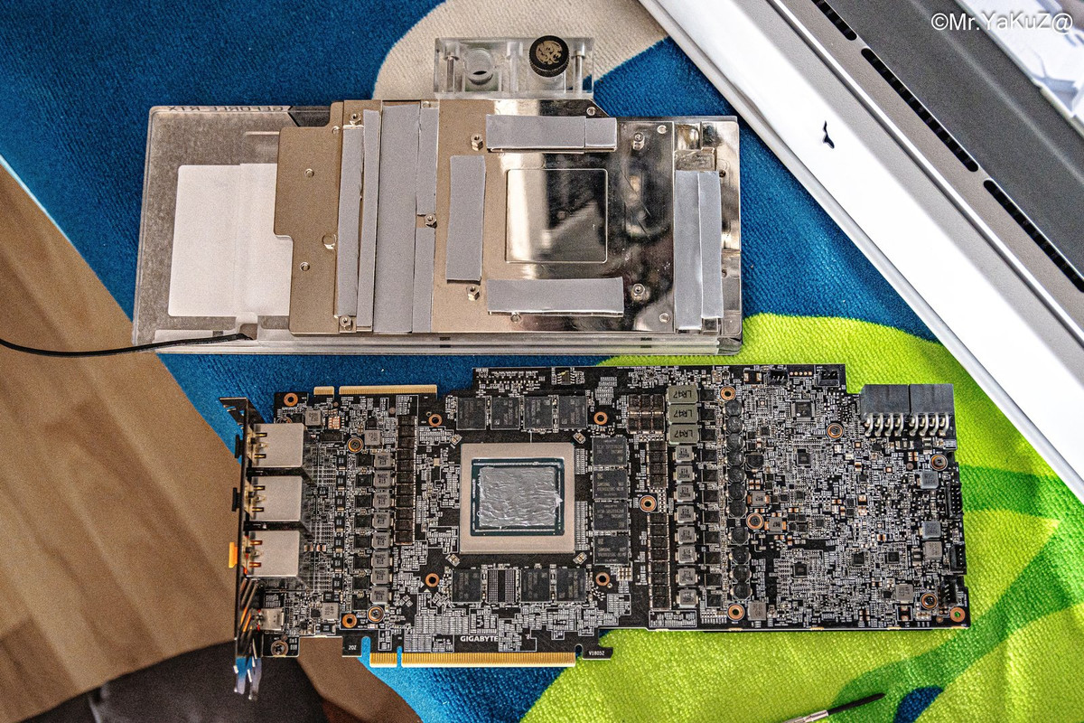

    Tema GPU, a estas alturas ya me espero para Black Friday ( finales de Noviembre ) o al modelo SUPER. En tal caso, me tiro por lo segundo y pienso jubilar mi 2080Ti por una 5080Rtx SUPER si o si.

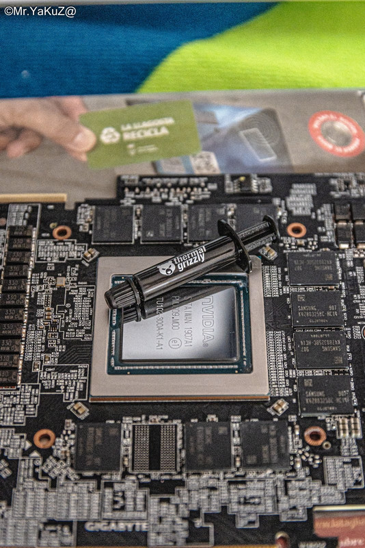

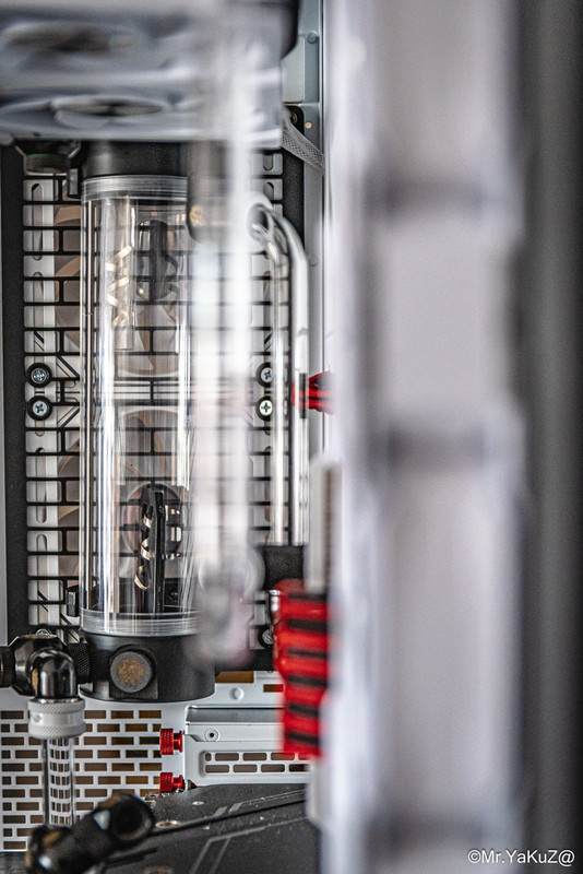

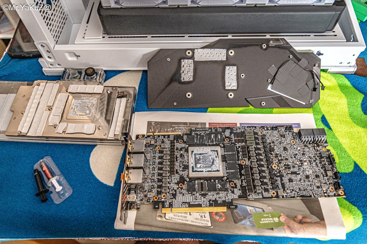

    Tocó limpieza, pasta termica nueva y cambios de thermalpads. El pcb lo limpié con SONAX limpiador electrónico.
    Efecto espejo del bloque una vez impio.

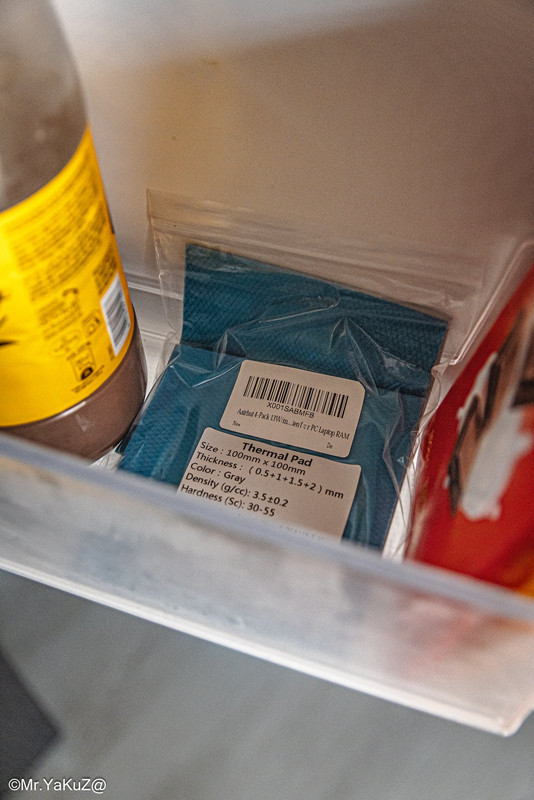

    Un truco para que no se rompa los thermalpads, 30min de nevera antes de usarlo.

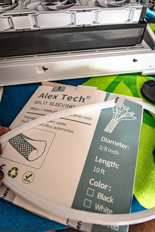

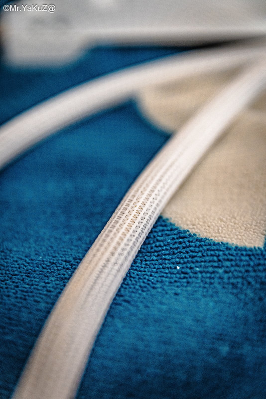

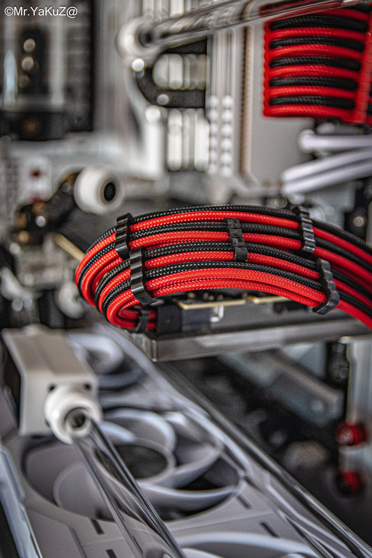

    Sleeving para vagos. Después de la matada que dí hace años con mallar con Paracords 550 todos los cables de la Enermax Platimax 1500w, de hacer cables sata de cero,
    de hacer cables a medida a todos los Nidecs, modificar los cables de las dos D5 para enchufarlos directamente a la fuente.....pues esto es una gozada.
    Bridas blancas para sujetar las puntas y hacen su función. Aunque debería haber cogido el de 6mm y no el de 10mm porque sobraron en cuanto a grosor.
    El dual top lo enganche y lo sujeté con velcro de los chinos. Nunca me han fallado y no deja marcas al quitarlo.

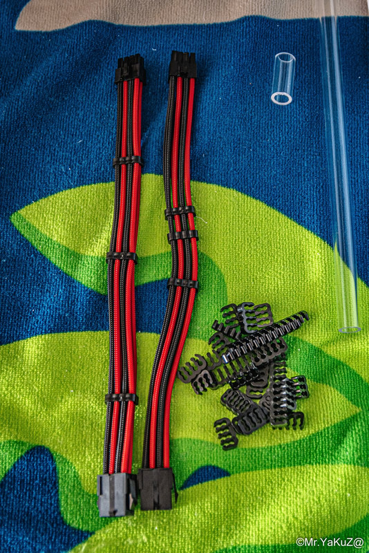

    Tuve que pedir por Amazon urgente dos alargadores de 30cm pci-express y un pack de peines. Los cables que compré en Moddiy no llegan a la fuente.

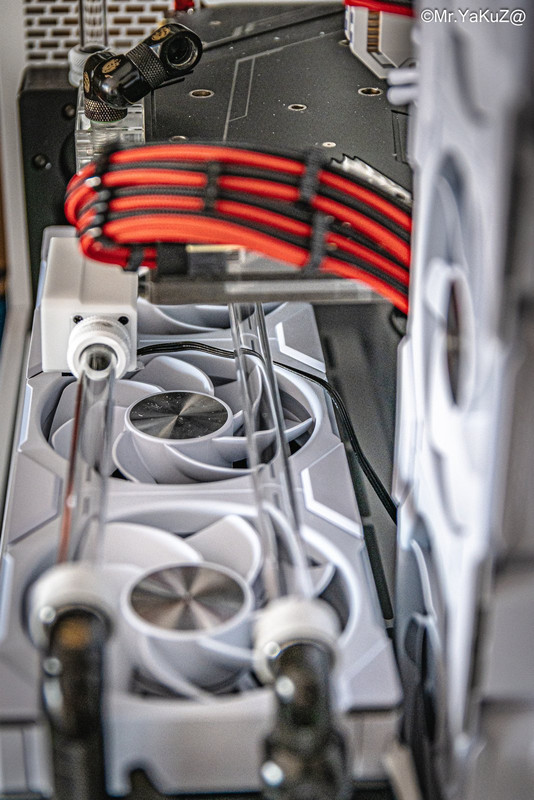

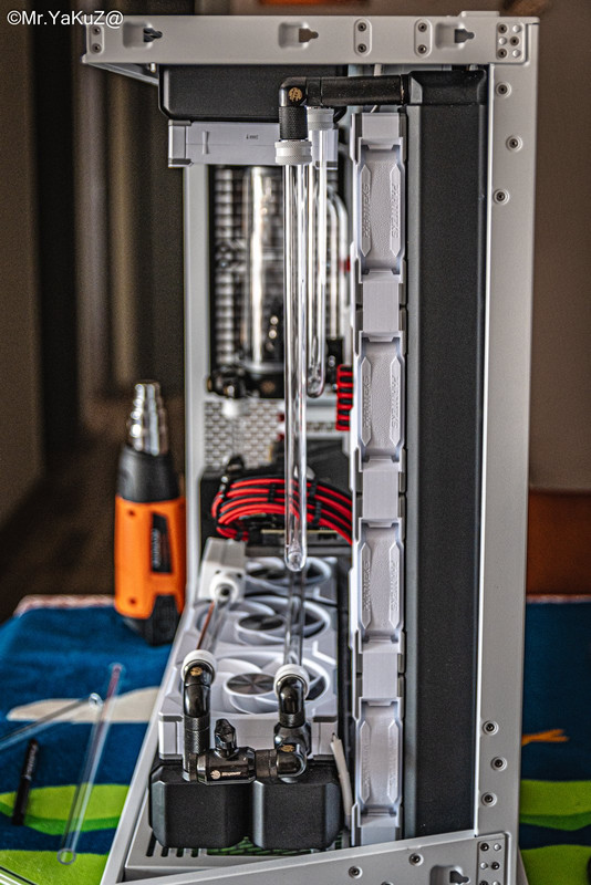

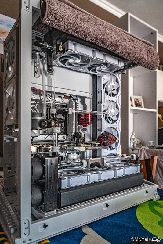

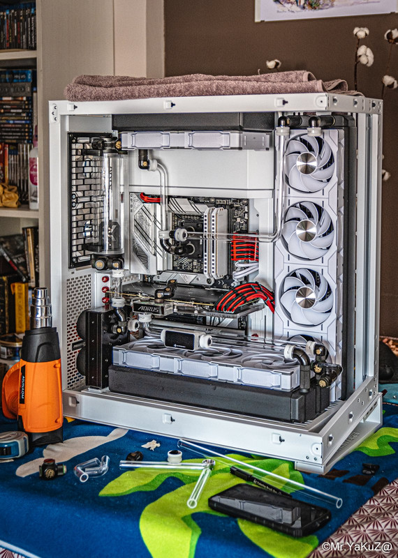

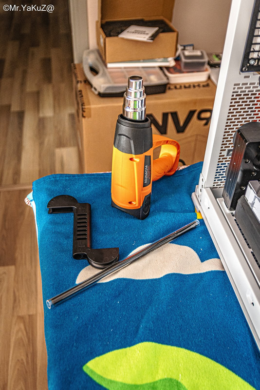

    Pues nada, tocó perder la virginidad con los tubos rígidos. Impresiones, pues es algo nuevo para mi.
    Llevo desde 2010 con refrigeración liquida custom pero siempre he usado tubos blandos por comodidad y por facilidad.
    Siempre he dicho que montar refrigeración custom no es difícil siempre y cuando seas un manitas.
    Siempre hay una primera vez y cuanto mas lo haces, mas se vuelve familiar. Pues nada, a doblar tubos!!

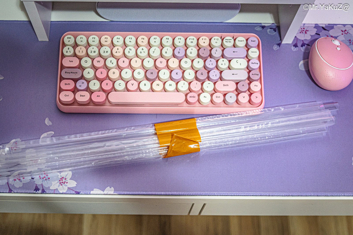

    Tengo 10uds de tubos pmma de 14mm de 50cm de largo.
    Mi zona 1 de trabajo, la mesa del comedor donde hago mediciones y doblaje de los tubos.
    Para la próxima compraré por separado los ángulos y clavarlos en un trozo de madera para facilitar el doblaje.

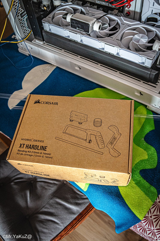

    El de Corsair es una caca, aparte que pierdes el tiempo en meter el tubo y por contra se te enfría la zona calentada para realizar el giro deseado.
    La manera fácil para mi es meter el tubo en un extremo antes de ponerme a calentar la zona deseada, así no perder esos segundos.

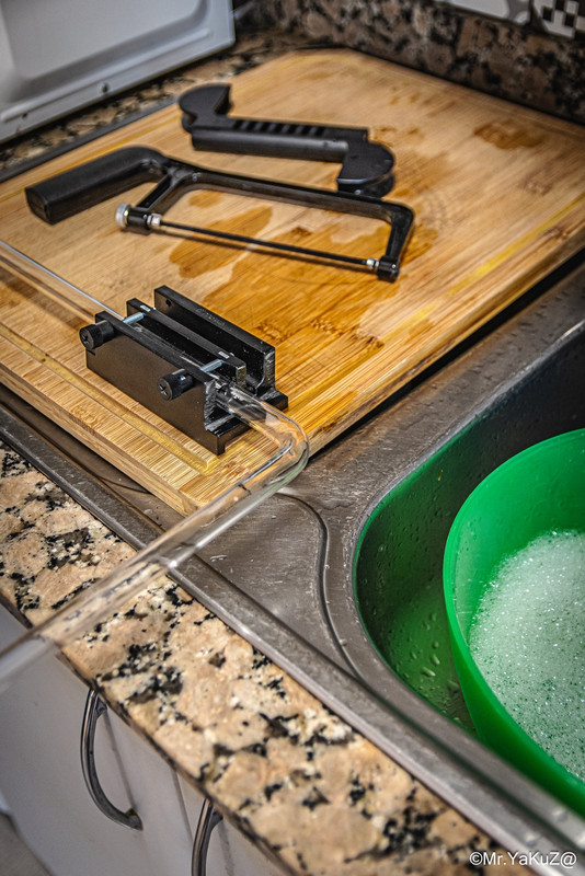

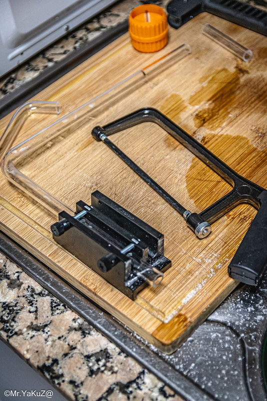

    Mi zona 2 de trabajo, la cocina.
    En un principio lo hacia todo en la zona 1 pero es un engorro tener sucio la zona de montaje con restos y polvos de acrílico tanto en la mesa y en el suelo.
    En la cocina tengo el bol con agua y jabón para la silicona, donde corto los tubos y enfrío el tubo una vez doblado.
    Para la próxima también compraré un mini cortador eléctrico ( esos que se ven en Youtube )

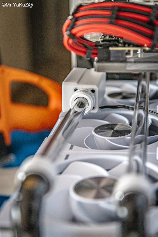

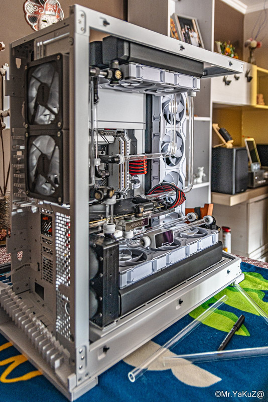

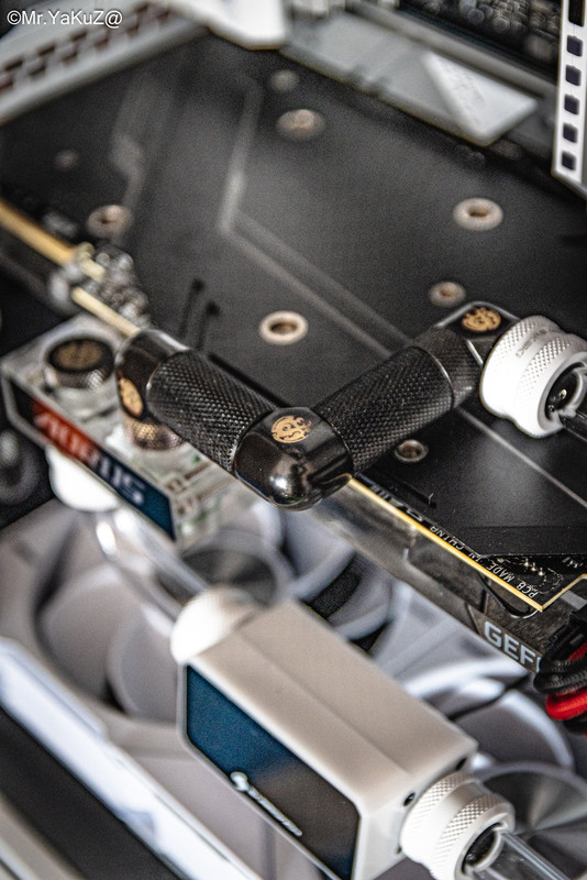

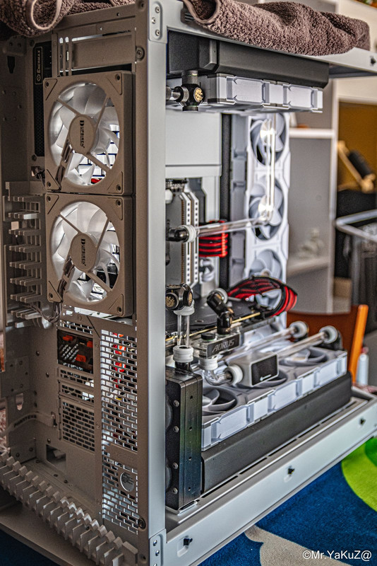

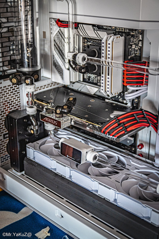

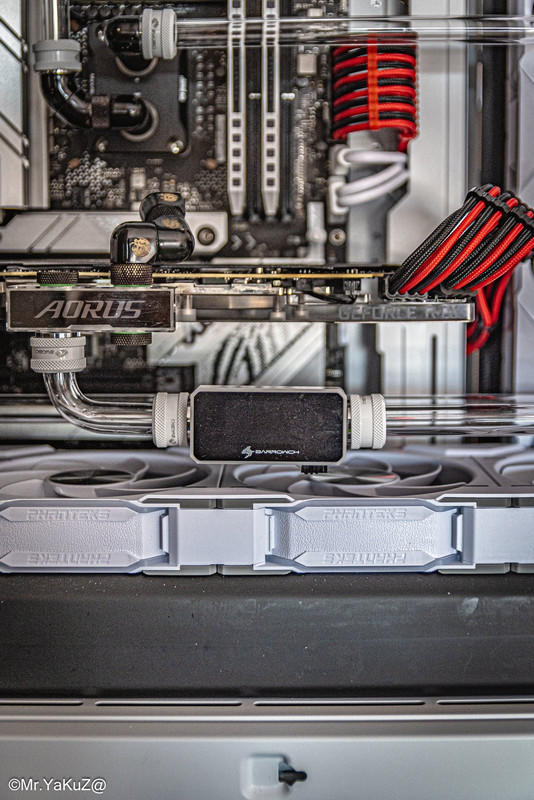

    Primer tubo derecho, bombas hacia el radiador 360. El segundo tubo, radiador hacia la gráfica con el sensor de por medio. Nada difícil.
    Siempre intentando que los dos tubos se vean bien rectos en paralelo.

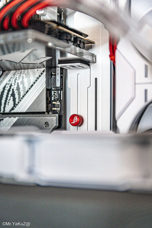

    Primer doblaje y primer tubo puesto. Se ve mas inclinado hacia arriba por el lado izquierdo gracias al sensor digital.

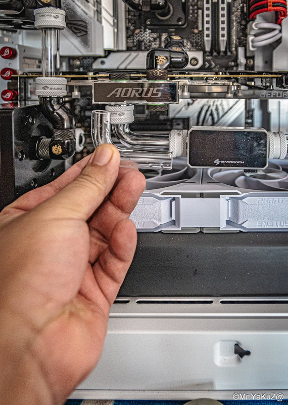

    En la foto, sujeto el segundo tubo de recambio que hice para reemplazar el primero.
    El reemplazo queda mejor, bien recto a juego con el bloque de la gpu y los ventiladores de abajo, como a mi me gusta.

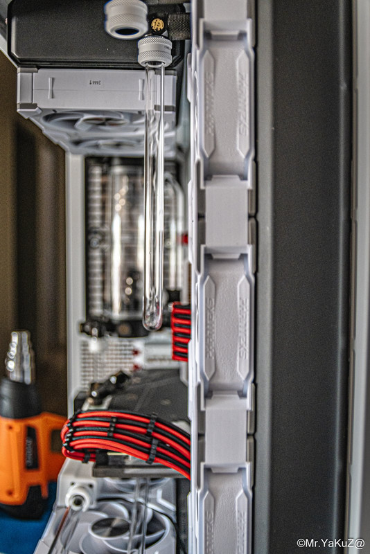

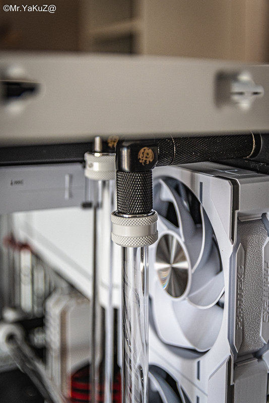

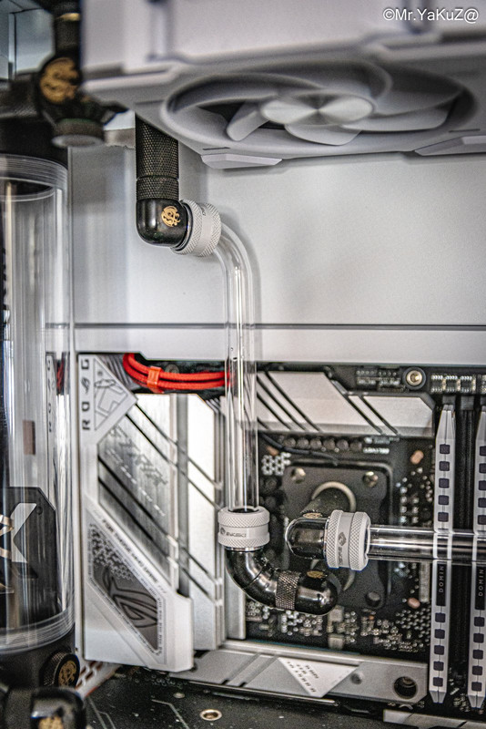

    Salida cpu hacia el radiador 240 en la parte de arriba. En un principio intenté no complicarme haciendo juego con los racores para poder poner un tubo recto, sin doblar.
    Pero no quedaba recto del todo, estaba mas bien inclinado abajo en la salida del bloque de cpu y ya me estaba dando el TOC VISUAL.
    Pues nada, en el segundo intento y con un giro por la parte de arriba queda recto y bonito.
    Vista desde el frontal, para comprobar lo recto que está el tubo en cuestión!!!
    Otro tubo, el segundo mas largo, también recto en paralelo con los ventiladores. Necesité dos intentos.

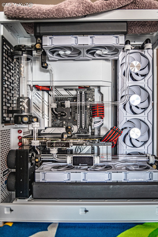

    Vista general. Me falta el último de los tubos y solamente quedaría cablear la parte trasera de la torre.
    El problema es que los tubos pmma que dispongo, son de 50cm y este último mide mas de 50cm.
    Así que estoy a la espera de unos racores alargadores y unos angulares, haber que hago.

    Una cosa, ¿no hay demasiada pasta térmica?
    Cita Iniciado por MR. YAKUZA Ver mensaje
  6. #36
    Master Avatar de MR. YAKUZA
    BARCELONA
    41
    2,124
    Predeterminado Re: Mi Blog de Montaje 2025
    ¡Muy chulo y buen trabajo!
    Parece que si pero no. Lo que pasa es que utilicé palillos chinos para esparcir la pasta térmica por el chip, por eso no quedó muy liso ( da la sensación que hay de más ) al no disponer de un trozo de plástico rígido.
    El sobrante del borde se quitó.
    PD: Utilizo los palillos chinos ( MAS BIEN LA PUNTITA ) para poder recoger las juntas de los racores cuando se me caen entre las aspas de los ventiladores. xD
    Era lo que tenia disponible en ese momento.

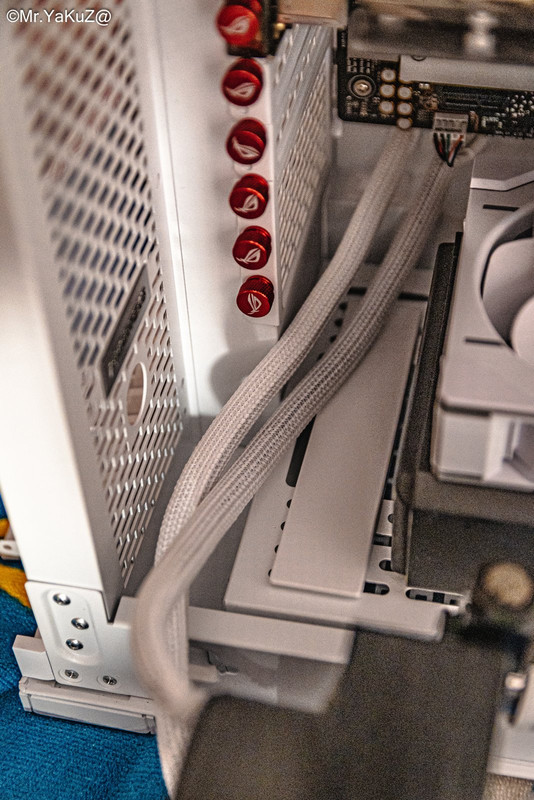

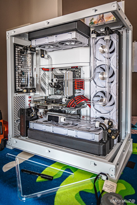

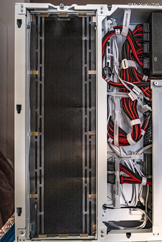

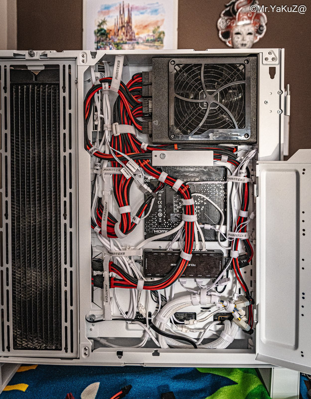

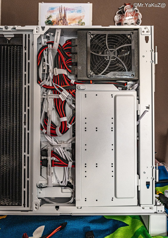

    Aprovechando el día de descanso y a la espera de unos racores/extensiones, he cableado la parte trasera.
    He puesto un filtro antipolvo para el 480, sujetado por unos imanes.
    Puesto mas peines.
    Fotos de otros ángulos que tenia hechos.

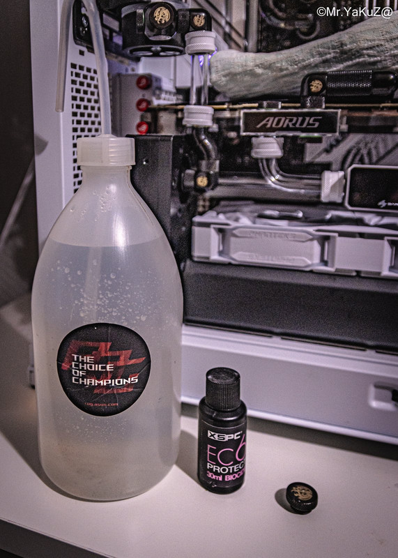

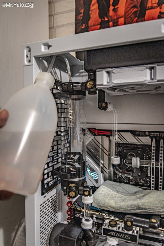

    Actualizo el hilo.
    Llegaron los alargadores.
    Doy por terminado el tema de los tubos. Este último a la primera, a 15min antes de bajar para ir a trabajar. Me doy por satisfecho.

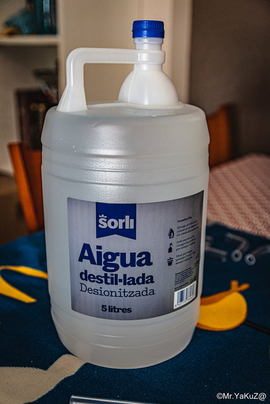

    La marca de agua destilada que llevo utilizando desde 2010 y nunca me ha fallado.
    Con 3 gotitas de biocida por litro + el anillo de plata 99'9% de Mayhems y cero Dye.
    A rellenar.....
    Tuve un percance con el anillo de plata en la entrada del liquido. Le dí con la cañita de la botella que se cayó abajo del depósito.
    Tampoco me preocupa ya que con el anticiclón de por medio, el espacio vs. tamaño del anillo, dudo que vaya hacia las bombas.
