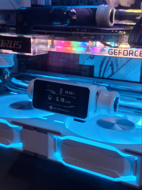

    Como curiosidad ¿la pantalla esa que lleva el tubo, marca el flujo y temperatura del fluido?
  10. #40
    Master Avatar de MR. YAKUZA
    BARCELONA
    41
    2,125
    Predeterminado Re: Mi Blog de Montaje 2025
    Cita Iniciado por chipster Ver mensaje
    Le felicito por el montaje, muy elegante.
    Correcto.
